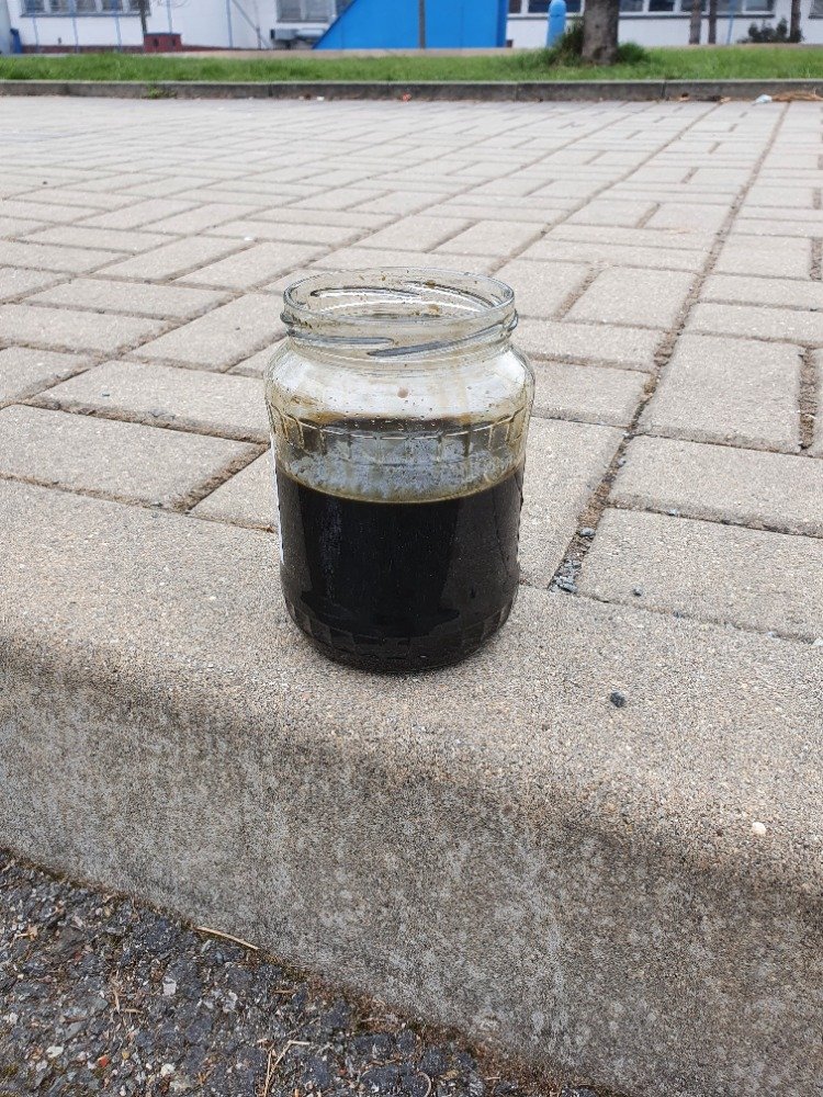

Dnes jsem odsával C-maxe 1.5eb 2018. 280ml 53tkm. Olej 5w20 z fordu.
Zatím to vypadá, že nejméně oleje v sáni mají ti, kteří si olej mění sami. ( může to byt jen nahoda ), ale něco na tom přelévání asi bude.

Ahoj, tak jsem se dnes rozhoupal a taky odsál 410ml.
Focus eb 1.5 2016, najeto 21500km. Olej 5w20 vždy měněn ve Fordu.

To mi prijde teda jako celkem dost... jak dlouho si mel nakloneny auto ?

A jak jsi to tahal, jen klapkou?
