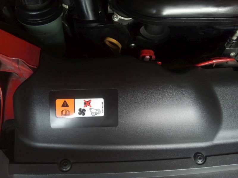

Já tam vůbec štítek nemám
Kolik máte napsané množství náplně na FF2 po FL 1.6 ?

Re: Klimatizace
koukni se na 54 stranu ja jsem tam dal ten štitek

Re: Klimatizace
Já tam mám teda todle:
oni už šetří i na cedulkách...
Doufám, že hodnoty jsou stejné pro předFL i poFL (ten štítek na str 54 je předFL myslím, že?)

Jirkaj: máš to docela vyleštěné. Nemohl jsi to jen tolik leštit, až si vyleštil i to písmo?
