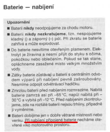

speedex píše:no prave ze ji nechci odpojovat a nabijet kdyz nevim jak je to s tim kodovanim...jak odkoduju radio ja ani neznam zadny kod...nikdo mi nic nerekl kdyz jsem to kupoval
nabíjet můžeš i bez odpojování baterie...
