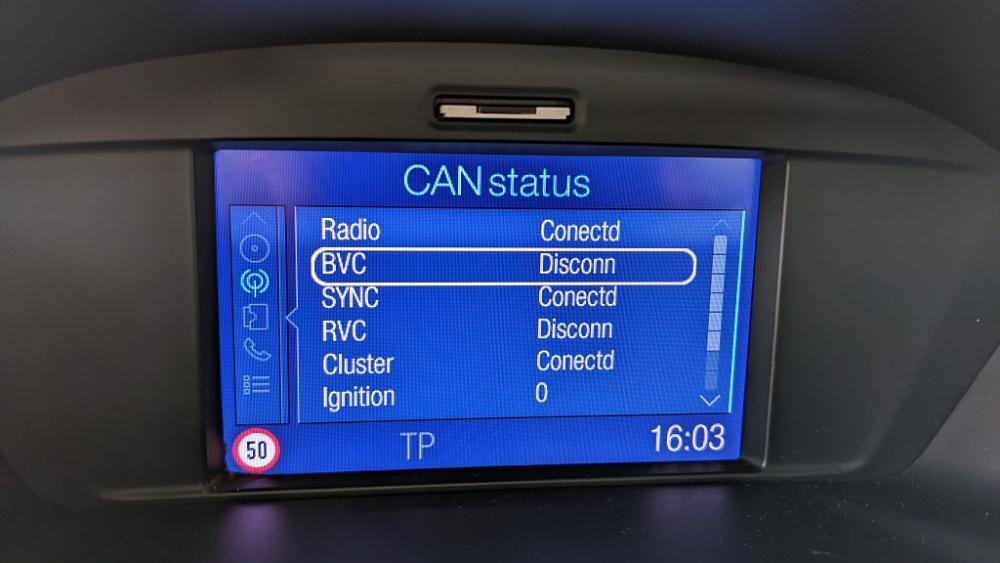

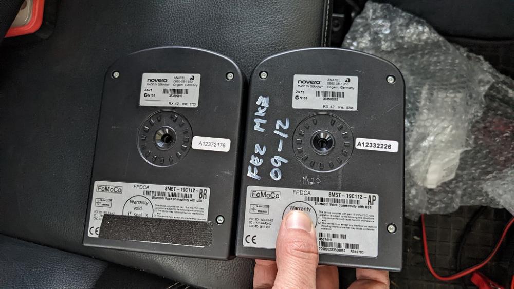

Výměna BT modulu 8M5T
Ahojte, sehanl sem si Bluetooth modul 8M5T s angličtinou a pustil se zároveň s výměnou kabinového filtru do výměny stávajícího modulu na svém Grand C-Maxu 2011.
Bohužel ten nový BT modul se mi nedaří rozchodit, fyzicky sem kontroloval připojení a několikrát jej zkoušel odpojit/připojit.

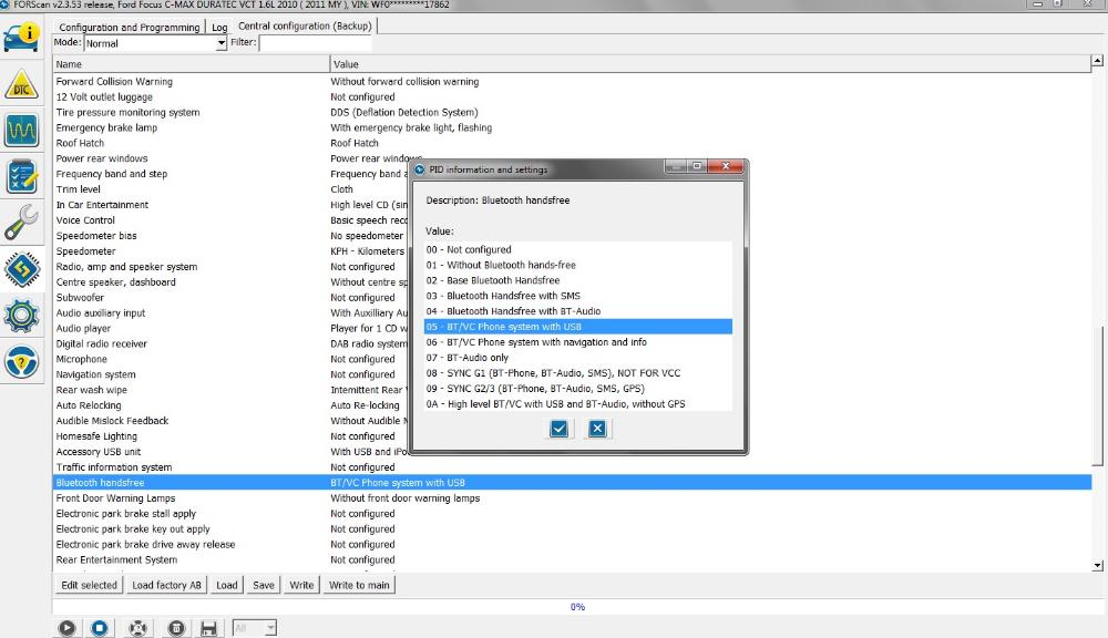

Ve Forscanu sem v centrální konfiguraci kontroloval Bluetooth Handsfree, které je na hodnotě "05 - BT/VC Phone system with USB" což by mělo být taky správně.
Zkoušel sem ve Forscanu vyresetovat ACM, ale modul stále není vidět.
Na displeji v servisním menu je vidět že BVC je Disconnected.
Můžete mi prosím poradit jestli dělám něco špatně? Musí se udělat ještě něco dalšího?

Re: Výměna BT modulu 8M5T
- Podle prodejce byl funkční, ale kdo ví jestli opravdu funguje..
- Když zapojím původní tak frčí hned.

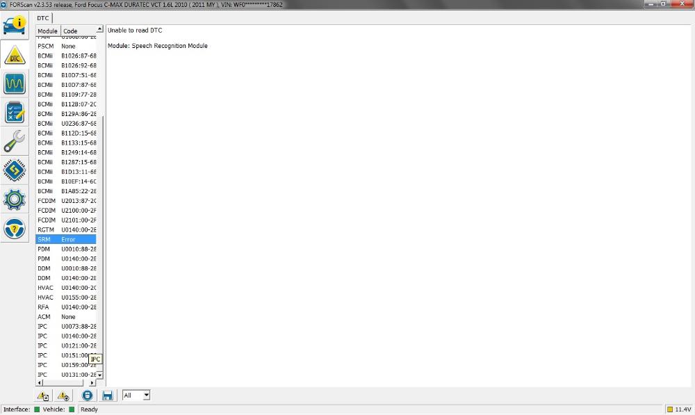

Ještě sem zkusil se podívat na DTC a tam je to v Erroru.

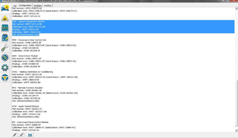

A v SRM v informacích o autě je stále německý, ikdyž by tam měl být anglický, nebo logicky "nic" - divný

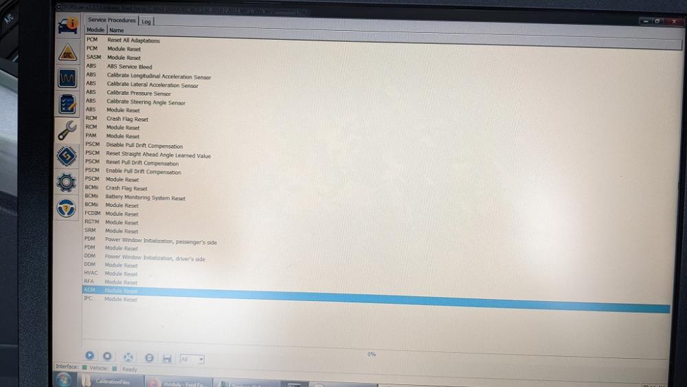

Reset SRM nejde = Service procedure is not supported
Zkoušel sem přepnout informaci o modulu v autě a znovu zapsat a to taky nepomohlo.

- Příspěvky: 25146
Re: Original bluetooth handsfree + voice control
nejsi schopen nacist chyby z BTmodulu, tzn. ze BTmodul nema napajeni/kostru/sbernici ... pokud puvodni BTmodul na stejnem konektoru funguje, rekl bych, ze je novy BTmodul spatny
spust forscan znovu a nepouzivej ulozeny profil auta - predpokladam, ze modul SRM tam vubec neuvidis
