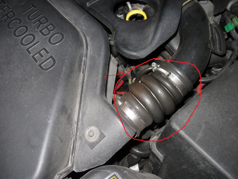

Jinak měl bych na Vás (zkušené forďáky
 ) dotaz. O problémech s hadicí vedoucí k turbu jsem již psal. Objevil jsem poměrně velkou prasklinu, která má za následek nižší výkon auta. Je zcela zřejmé, že tento problém budu řešit co nejdříve. Tato hadice s kovovými konci stojí opravdu něco kolem 1500kč, ale chlápek  v servisu mi řekl, že když si změřím průměr stačí vyměnit jen gumový článek této hadice, což by mi bohatě stačilo. Co si o tom myslíte? Jezdit se škrtícím obimadlem na turbo hadici přeci jen není ideální
  A myslíte, že je možné, aby mi tento problém zvyšoval spotřebu paliva? Vím, že je zima a mám přezuto, ale přeci jen by mě to zajímalo. Děkuju a mějte se fajn!

Pokud máš na mysli tu hadici co jsem ti zakroužkoval na obrázku,tak tu vzhledem ke vzájemnýmu pohybu motoru a intercoleru těžko něčím dostupným nahradíš....

Naprostej souhlas s Jardakem. Taky jsem spekuloval kde ušetřit a vzít jen něco podobnýho, ale nakonec jsem koupil obě nové a mám svatej pokoj. Ty první vydrželi minimálně 180tis.km tak nad čim spekulovat

Já mám právě za to, že se prasklina objevila na té hadici zahlé (za tou zakroužkovanou), nikoliv na tom intercoleru. I proto mi přijde zbytečné to měnit celé. Chlápek v servisu mi řekl, ať změřím průměr a zkusíme něco vymyslet. Předpokládám, že sežene rozměrově stejný kus hadice. V týdnu to musím vyřešit, takže dám hned vědět.

Pokud tedy myslíš to co já,tak ta "hadice zahlá" je ocelová trubka. Pokud je prasklá,dá se zavařit.Marek53 píše:prasklina objevila na té hadici zahlé (za tou zakroužkovanou),

Ta prasklina je na pravotočivé, gumové hadici dlouhé cca 13cm vedoucí z „té“ ocelové trubky o které mluvíš ty. Je přichycena svorkami na každé straně. A podle mého laického posudku by neměl být problém ji vyměnit. Udělal bych Ti foto, pro lepší orientaci, ale bohužel se vracím za tmy a fotoaparát nemám u sebe. Jinak obvod té hadice je cca 14,5 cm.

Takže máš na mysli zahnutou hadici co vede z ocelový trubky do hliníkovýho saciho potrubí? Tam žádný pohyb není,pokud seženeš hadici podobnýho tvaru a průměru,můžeš ji tam dát.
