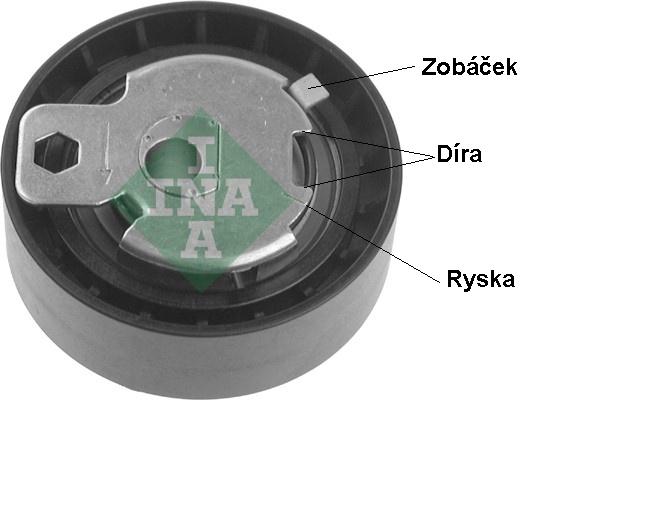

Napínací kladka rozvodového řemene
SLOUČENO.
Zdravím,
chtěl jsem se jen ujistit, v jaké pozici má být utažena napínací kladka?
Má být napnuta tak, aby zobáček byl ve středu díry nebo se má dopnout až k rysce viz. foto?
Díky
Zdravím,
Díky
- Jardak
- Příspěvky: 2711
- Bydliště: Kaznějov
Re: Napínací kladka rozvodového řemene
Zobáček má být ve středu toho vybrání.
