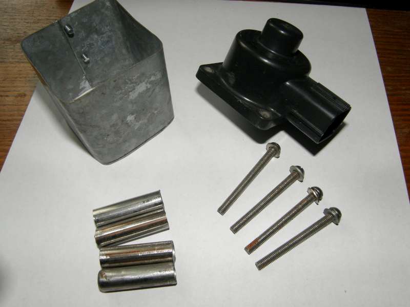

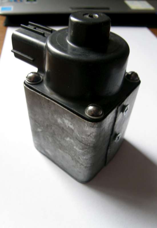

Tak jsem se konečně dostal k finální úpravě EGR ventilu. Na tomto odkazu vidíte, prvotní úpravu.
http://www.ford-focus.cz/forum/viewtopi ... &start=855
Nyní jsem tam dal vyšší šroubky, vymezil jsem každý šroubek kovovou trubičkou (může být z deštníku :) ) a kolem je ochranný plech. Jednoduché, v případě vyšších emisí, lze do cca do minutky sundat a přidělat zpět na původní šroubky, přístup je velmi dobrý. Tato úprava je snad ale jen pro 1.8 a 2.0 benzín a EURO4. Dokonce lze ten vysunovací pastorek úplně vybrat, pomocí kombinaček to lze lehce. Zatím najeto s touto úpravou přes 1000km a žádná kontrolka nesvítí :palec_nahoru:
Mondeo Ghia, 1.8 125k, EURO 4, dovoz Německo, 1.majitel, 160tis. km, serviska, TÜV test
