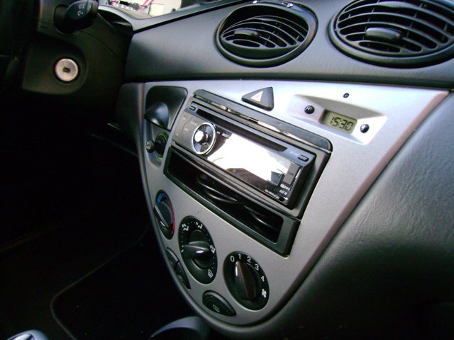

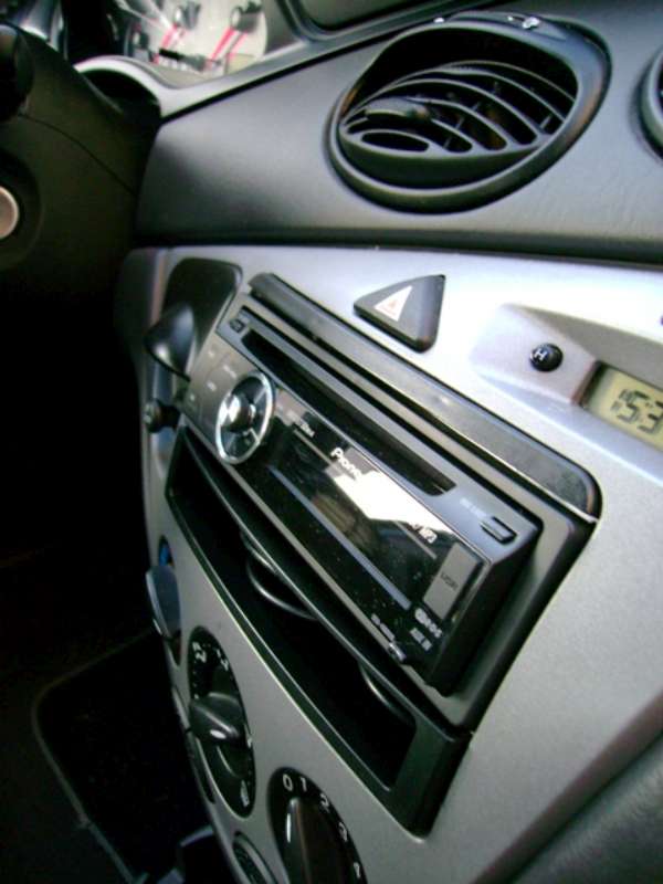

Pioneer DEH 4000UB
Montáž rámečku, AR a připojení vhodné pro předškolní mládež, pouze demont. orig.AR vzhledem k faktu že jsem měl k disp. jen dva šroubováky
se povedla asi na třetí pokus
Elektroinst. také v pořádku, pouze eurokonektor se zdrojovou casti se uplne neshodoval s ford konektorem( byl kratsi )lehka uprava plastu nozem a vse o.k.
Pristi vikend mam v planu celkove zkratit kabely, nebo je obalit chlupatou paskou, mam strach z rezonance nebo jinych problemu, je jich tam opravdu moc
AUX jsem vyvedl do kastliku spolujezdce kabelem ( http://www.lan-shop.cz/kabely-pc-ostatni/ostatni/15288 )
testoval jsem s MP3 Samsung YP U3( http://www.pcworld.cz/pcw-hardware/nena ... ent&typ=ur ) hraje jako vino a neskutecne silne i ze sluchatkoveho zdroje - o zvuku nize.
USB jsem pripojil primo, prodluzovaci kabel nema podle mne vyznam - vycniva stejne, rychlost nacteni je doslova okamzita - mene nez 1sec.(USB klic 512MB)
Je pravda ze jsem na chvili zalitoval sve vrozene lakomosti, zadni vstup USB by byl urcite estetictejsi, ale to jen na okraj.
O CD se nema cenu zminovat, to je samozrejmost.
Joystick jde prijemne ztuha, stejne tak odnimani/pripojeni predniho panelu.
Display dobre citelny i z hora, neoslnujici.
Prepinani nazvu pisnicky/slozky/interpreta/alba/zanru a poznamky - casu - zdroje.
K samotnemu zvuku:
Na testovani jsem mel asi dve hodiny, takze necekejte nic obsahleho, pokud bude zajem, napisi casem vic.
Uz mi proslo rukama par autoradii, ale s timhle se pioneer opravdu vytahl
Pri poslechu komprimovanych souboru(mp3, wma) funkce S.Rtrv - 3 stupne(!), coz je v podstate virtualni doplneni orezanych vysek a basu u ztratove komprese - funguje na jednicku( pod 192kbps jsem mp3 nemel takze u nizsich bitrate nevim)
Prednastavene presety EQ - tusim 7 (rock, jazz, voice atd.atd.atd.)
Uzivatelsky EQ - basy, vysky, stredy(!) - zvlast u hodne stredove hrajicich origo Ford repro velmi vyhodna funkce
Jemne doladeni EQ (!!!!!!!!!!!) lze nastavit vystup vykon v herzich
u vsech tri pasem
Loudness - 3 stupne/ 3pasma -BassLoud,HiLoud,MidLoud(!)
Bass Boost - 3 stupne
Horni a spodni propust - LPF a HPF( proste si do repro vypnete vysky nebo basy kompletene(!), treba pri pouziti kvalitniho subwooferu nebo externich vysek)
Prime buzeni subwooferu na AR (!) - tvrdi ze skrz zadni cinche pusti do SW az 70W / 2 Ohmy, ale to je jedina vec ktere prilis neverim
O zvuk.moznostech se da rict ze pokud k tomuhle autoradiu pripojite plechovku od ananasu, naladite na ni zvuk jako z koncertni sine
samozrejme teoreticky, na druhou stranu audiofil na radiu nastavi vse na nulu a ma hrat prirozene cely system.
O tuneru nemuzu psat, pac jsem pri montazi zjistil ze jsem nekde zrtratil Iso/Din anteni adapter
- zapojim o vikendu
Ja jsem nadsenej - za ty prachy jsem se s takovou kvalitou jeste nesetkal, vse ale proveri cas.
Musim dat za pravdu Zewlovi, origo repra diky prirozene stredovosti hraji z kvalitnim zdrojem signalu dost do "flasky" ale tlumeni by melo pomoci.Vymena za jine az podle vysledku.
Tot vse, ocekavam ze nekdo z Pioneeru by me mohl dat nejakej baksis za tuhle reklamu( napiste mi na mail, kluci, cislo uctu dam) ale ja si nemuzu pomoct
Testoval jsem z radii model.rady 2008 Sony Mex BT 5100, Hyundai s USB(radu nevim) a LG( viz vyse) ale s timhle se ani jedno neda srovnat - pro ty kdo si chteji sice trochu vyhrat ale za cenu kvalitni reprodukce za par kacek jen doporucuji.
Cau
edit: podsviceni nerusi(cervena)vsude kolem je cervena - vystrazny, topeni - bily display je kontrastni a naopak dobre diky tomu citelny (ale samozrejme - zelene by bylo hezci)
edit2(16.12.) s odstupem casu, neni treba jen chvalit
1-radio(tuner)musim pochvalit zda se mi v poradku, oproti puvodnimu Ford4000 nepoznavam rozdil v prijmu stanic(ne nadarmo je D4Q pojem, ale to je diskutabilni, jestli u tohoto lowendu neni jen o reklame),
trochu mne mrzi ukladani stanic do pameti, dalo se resit jednoduseji.
2-
jenom 1 par RCA vystupu - skoda, diky HPF vazne uvazuji o nejakem malem subwooferu, a myslim ze mi bude chybet RCA vystup na zesilovac pro repro
3-
mekky plasty( posledni dobou uz kazdej setri na vsem, a to se tady projevilo pouzitim podle meho nazoru prilis mekym plastem - kdyz to srovnam s 8let starou "amerikou" RockfordFosgate co mam ve sluzebnim, je to jako modelina )
4-
i kdyz nijak nerusi(sklon radia, dobry vyber barev) trochu mi chybi moznost nastaveni kontrastu a intenzity podsviceni
Jinak stale tezka pohoda - za ty prasule supa
BTW:
pokud stale dumate proc jste byli se starym fordackym radiem tak spokojeny(alespon rada 4000 a 5000), tak vezte ,ze to je tim by je vyrabela v podstate stejna fabrika v Portugalsku ktera dnes produkuje Pioneery
(to ze je to uvnitr made in china je vec druha
cus

parada Sosacek, dobra recenze, kez by jich tu bylo vice

Sosacku co pripojeni na podvolantove ovladani ve focusu? Neresil jsi? Osobne me stve ze treba prevodnik z Alpiny na origo ford podvolantak stoji nesmyslny penize...Zatim zustavam s origo radiem, ale az budu resit naky aftermarket, tak se nechci zbavovat origo ovladani pod volantem.
- Sosacek
- Příspěvky: 56
- Registrován: 30.10.2008 16:58
- Bydliště: Plzeň, Tábor
Re: Jaké máte neorig. autorádio?
ovladani pod volantem v aute nemam od zacatkudeekay píše:Sosacku co pripojeni na podvolantove ovladani ve focusu? Neresil jsi? Osobne me stve ze treba prevodnik z Alpiny na origo ford podvolantak stoji nesmyslny penize...Zatim zustavam s origo radiem, ale az budu resit naky aftermarket, tak se nechci zbavovat origo ovladani pod volantem.
ale ovladani na AR je dost intuitivni v podstate vse zvladnes joystickem(samozrejme krom detailnich nastaveni), takze zatim neschazi
Jinak ale tohle AR ma samozrejme vstup pro ovladani na volantu, myslim ze se to tu resilo, prevod vcetne eurokonektoru stoji tusim 1500,-
edit: tady je maj za 800,- ( http://www.tme.eu/cz/katalog/index.phtm ... e%3D3%2C20 ) jak na pioneer tak na alpine

Tak jsem koupil Pioneer 5000UB a na ebayi objednal redukci na dalkove ovladani,
radio hraje super, jen me trochu trapi ta redukce.
Zvysovani a snizovani hlasitosti jde bez problemu, ale pokud chci preladit stanici, nebo preskocit na dalsi pisnicku, tak to jde pouze jednim smerem (zpet) a nezalezi, jestli mackam tlacitko na ovladaci k sobe nebo od sebe.. nemate nekdo podobny problem?
