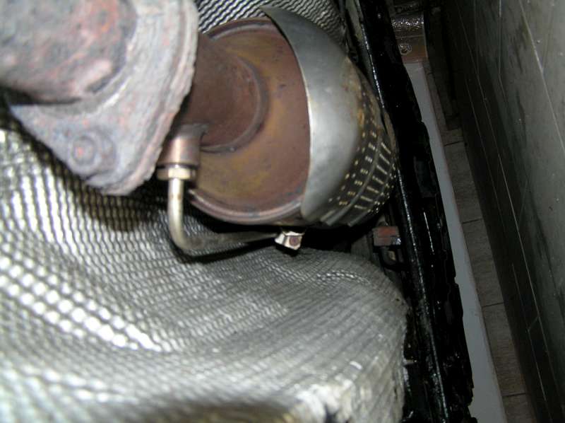

chosn
To co psal Sagic dost sedí.
Nicméně jestli Ti na ten filtr někdo šahal se můžeš podívat docela snadno ze spodu auta, stačí sundat spodní kryt nebo ještě lépe vůbec jej tam nemít
Poté koukneš na ošklivej metr dlouhej kovovej válec, jestli je ze spoda zavařovanej, tak je velmi pravděpodobný že do něj někdo šťoural

chosn
- Příspěvky: 5
- Registrován: 28.11.2012 20:11
- Bydliště: Polička
Re: JEN PRO TY,CO MAJÍ DPF VYKUCHANÉ
Bohužel je na něm navařenej nerezovej kryt, ale podle stavu přírub bych řekl, že na to nikdo nešahal.Giggo píše:chosn
Poté koukneš na ošklivej metr dlouhej kovovej válec, jestli je ze spoda zavařovanej, tak je velmi pravděpodobný že do něj někdo šťoural)
FORD FOCUS C-MAX 2,0TDCI - DPF, r.v.2004
