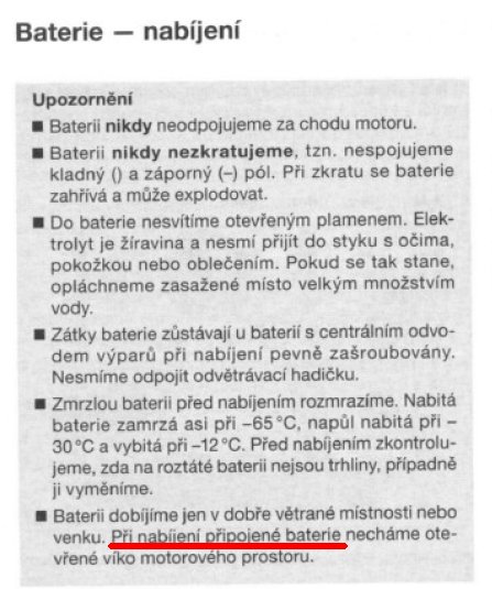

Rotro píše: ahojte,
ked budem nabíjat batt klasickou nabíjačkou z obchodu (teda neviem ci má 1/10 kapacity) tak naozaj mozem bez obáv pripojit priamo na akumulator bez odpojenia batt. od auta???
nemôze sa nic stat elektronike??
dakujem za rekacie.
Tady je screen z knížky "Jak na to.." ..je tam jasně psaný o nabíjení s připojenou baterií...takže bez obav.. 8)

Jelikož máš diesel- tedy větší baterku- nic se nestane. Ale vzhledem k baterce bych osobně rád věděl, jakým proudem (nebo jakým režimem) baterku nabíjím. Baterku většinou nemáme úplně vybitou, proto ji není potřeba přebíjet. Záleží na inteligenci nabíječky.
