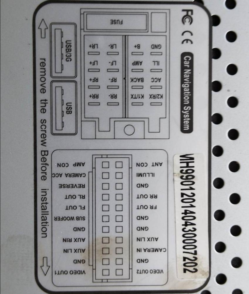

Čauko, pred nedávnom som kúpil rádio, myslel som ze android, predajca sam nevedel co tam je, výhodná kúpa. Všetko sa mi podarilo rozchodiť, can bus dekodér som z neho vystihal, lebo nejak to blblo, keďže predajca mal nové rádio tak mi ho poslal z nového android. Bez neho to ide dobre ale nemám ešte po riešené ovládanie pod volantom. Na rádiu ostali 2 piny ne zapojené.
Na co slúžia tie dva posledné? K2/Rx a K1/Tx
Nepatria tam náhodou tie dva piny od ovládača?

zdravím, tak sa mi to podarilo vylúštiť, ale po zapojeni ovladaca pod volantom sa nič nedeje. Nech skúšam čokolvek, ovladač nereaguje. Jeden kabel z ovládača zapojený na GND a druhý do K1 aj opačne, aj do K2 a stále nič. Radio je bez CANBUS kocky za rádiom, nejaky rady čo by rto mohlo byť?

po zapojeni ovladace radia (CANBUS modul na to v FF2 nepotrebujes) bys mel v menu radia najit nejakou ucici se aplikaci, ktera te vyzve, co mas na ovladaci radia zmacknout a ulozi si hodnoty odporu

Áno to je tam, ale vôbec nereaguje na pokyny ovládača. Je to ručne... Stlačíme +volume a začne blikať tlačítko a čaká na stlačenie tlačidlá ovládača... No nič sa nedeje. Aj vo Factory menu nastavene ze can bus NULL a stále nič

Nech skúšam čokoľvek, nič nefunguje. Skratka rádio nereaguje na tlačítka...

zapojeni patrne na GND a K1 (viewtopic.php?p=1172336#p1172336) ... odkaz na navod k radiu by nebyl?

Áno takto to mam... Nie bohužiaľ tam nebolo nič. Kupoval som to za lacnejší peniaz. Neviem ani názov rádia a všetko som musel vyhľadať sam, aj navi som sťahoval a používam igo 8 a v rádiu je win CE

tak treba se to programovani poloh dalkace spousti jinak ... prodejce neporadi?

Kupoval som ho v nemeckú s tým, že predajca ho už mal vo focus cc mk2 keď kúpil auto a nevedel používať navi tak si kúpil nové a toto predal. Bola k nemu aj van bus krabička, a nim ovládanie išlo hneď, bez učenia ale na displeji sa objavovali hlášky, bludy. Napríklad pri vypnutom motore a zapaľovani aux.Heater on, tak som ju vystihal preč... No len ten diaľka nefunguje teraz. V rádiu je ikona volantu Swc, kliknem, ukážu sa symboly vol+ vol - atď, stlačím a ikona bliká a čaká na stlačenie ovládača...

Daj fotku radia a screenshot plochy a menu radia.
Ja mam v navode este napisane (je to mozno pri kazdom radiu s volitelnym Canbusom) ze ked vyhodim Canbus tak mam prepojit 1 konektor ktory tam je a az vtedy funguje analogovy ovladac pod volantom.Si si isty ze si tam nepostrihal aj to co si nemal?
