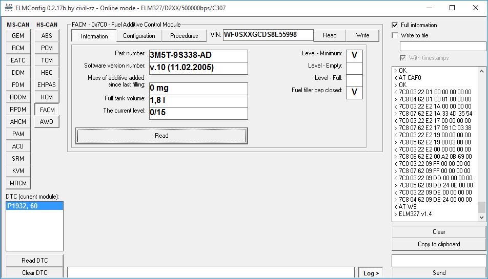

Re: usb diagnostika - ELM327+elmconfig - info str.1
reset pocitadla aditiva je v ELMConfigu 0.2.17b
modul FACM - Procedures - Fuel additive counter reset

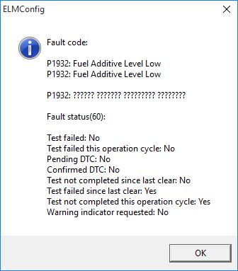

tak mám kabel kterej funguje, úspěšně připojeno, ale po resetu naplnění aditiva to stále hlásí že je prázdný a DTC P1932.
Nejde ani Clear DTC, naskočí opět.
Hlášky viz příloha
poradíte prosím někdo jak dál??
díky
Edit: nakonec jsem to vyresil pres Forscan a v pohodě, hlaska Engine malfunction zmizela a nic uz nekrici..jen jsem cas zkontrolovat to pres elmconfig zda ta hlaska zmizela...pak dam vedet

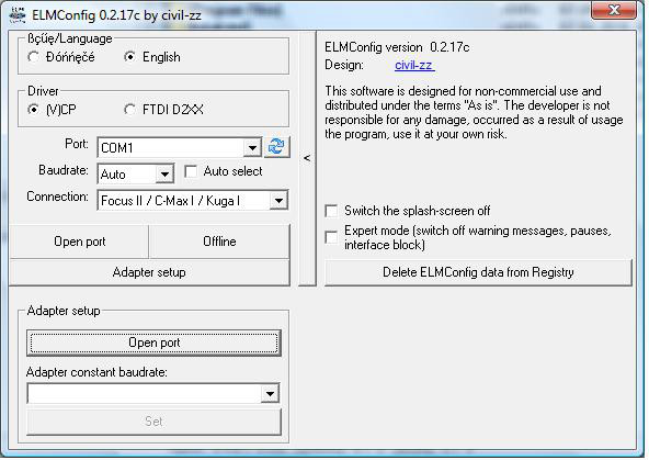

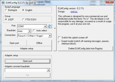

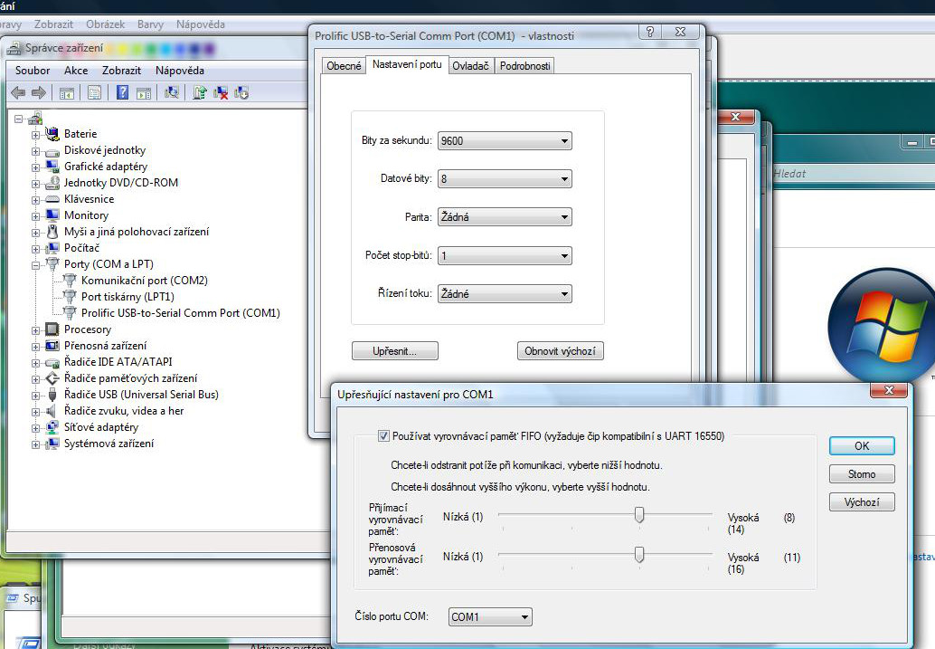

FORScan jede, ELMconfig ne
Prosím o radu.
Mám ELM327 s čipem FTDI.
Windows Vista, ovladač Profilic pro FTDI, ELMConfig 0.2.17, Runtimepack instalován.
S FORScanem funguje normálně na 38400 Baud na různých portech v notebooku, s ELMconfigem se nepřipojím.
AT příkaty z PuTTY terminálu jsem nezadával, po připojení v ELMConfig se to dá udělat v nastavení adaptéru. Je to tak?
Neřešili (a vyřešili) jste někdo podobný problém?
Díky.
Neresi to Tvuj problem, ale Prolific neni FTDI. To FTDI Ti tam nejak prebyva.
