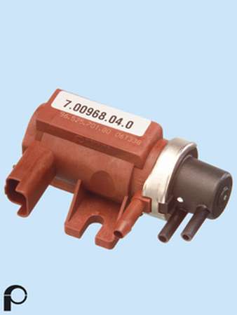

Měnič tlaku turba
Zdravím, dnes jsem zjistil, že mam na c-maxovi r. 2004 2,0TDI vypojenou hadičku, která vede z měniče tlaku turba. Auto nejede, je v nouzovém režimu. Nevíte kam tu hadičku zapojit? Vytáhl jsem ji uvolněnou ze zadní části motoru

http://eucatparts.com/?action=cat_ford_ ... d_model=12
Nepoznám co je z toho 2.0 tdci, ale snad tě to trochu navede...katalog mi na pc nejede.

mam tam taky jednu hadicku, ktera neni zapojena nikam a konci v tomto regulatoru, ale na konci ma nejakou bambuli - nejaky ventil mozna? Je vyvedena nahoru aby byla dosazitelna. Mozna merici bod...
neni to ono? na obrazku je to 12a188d

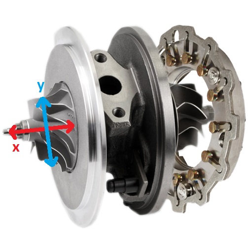

Ahoj, chcem sa opytať pre pravosť a overenie informácii. Tá vrtuľka v turbe ma vôľu najčastejšie z akého dôvodu..??..zlé mazanie, neznámy predmet v sacom potrubí alebo opotrebovanie?....začalo mi zase húkať trochu viac, už ho počujem aj zvnútra auta. Pozeral som naňho, tak na vrtuľkách niesu žiadne škrabance ani odreniny...ale co som skúšal vôľu turba tak je tam vôľa aj 1-2mm a kôli tomu to húka. ďakujem

ta vule je ok, nesmi byt ale zadna v ose rotace. Kdyby byla detailni fotka, tak by bylo videt daleko vice.

v tej modrej sipke to mam 1-2mm....inak tu cervenu nemam vobec...ak by bola uz aj v červenej je to na repas..??...a inak trochu toho oleja mam aj v hadici ale len minimum.

ja tiez presne ako Vita - hukal som par desiatok tisic km jak sanitka ( pred vymenou turba kus za kus a smitec v 2009), ale vola podstatne mensia a po rozobrati ziadne ine stopy opotrebenia-vsetko na pohlad OK
