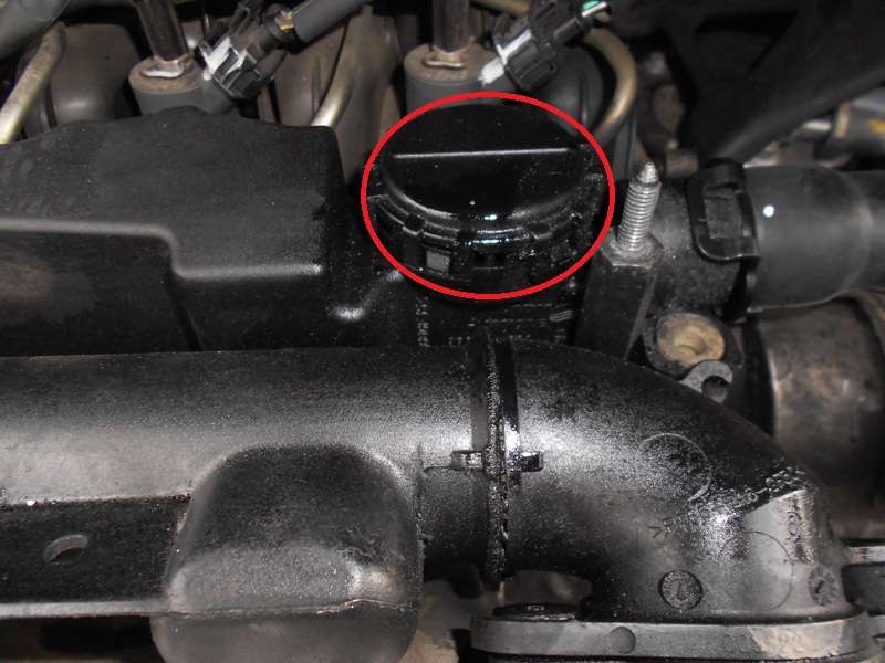

Zdravím všechny nadšence značky Ford ;) Před nedávnem jsem si pořídil Focuse 1,6TDCI 80Kw. Auto z dovozu najeto kdo ví kolik, ale to neřeším. Zdál se být v pořádku navíc se mi líbil a tak jsem se stal majitelem po Mondeu 2001 1.8i 92Kw combi. Dlouho jsem se nafty bál, ale nakonec jsem si řekl zkusit se má vše. Momentálně řeším tenhle problém a rád bych nějaké názory zkušenosti a podobně:
Na přiloženém obrázku jsem udělal červený kroužek, kde podle mě uniká olej. Možná stéká po té hřídeli, ale spíše se mi zdá že uniká tam kde jsem naznačil. Co si o tom myslíte?
Díky moc za info ;)

Turbo zrele na repas skor, ako sa rozsype. Z neho olej nesmie unikat za ziadnych okolnosti. Ktovie, kadial a kam este unika. Inak gratulujem k prvej "dobrej" skusenosti s olietanymi kachlami. A to je len zaciatok :twisted:

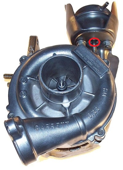

No, nevím, jak to tam mají uděláno, ale pokud se nepletu, tak je to táhlo podtlakového regulátoru lopatek "horké" části turba a tam snad žádný olej není. Pokud se tam olej objevuje, tak musí být odjinud. Pak je nutné zjistit odkud.

Jj do těhle míst se olej nemá šanci dostat. Žádný olej. vedení tam není, takže zjistit odkud se tam vzal.

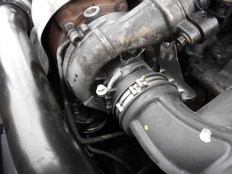

Díky za názory. Jinak jsem dnes sundal kryt a vsechny spinave mista ocisitil at se ukaze odkud to tece. Jeste jsem udelal dvě fotky jak to vypada na te prvni cervene kolecko - tam to bylo nejvice spinave.
