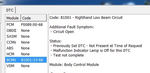

Mám problém s probliknutím xenonů, dělá mi to když vjedu třeba do hupu na silnici nebo do díry, tak vidím jak bliknou, někdy mi přitom pípne converse, ale je to takovej fofr že mi hláška hned zmizí. Dělá to prostě nepravidelně za jízdy... :roll: Nivelace atd normálně funguje...o víkendu jsem světla kompletně rozebral a prostříknul kontakty, ale je to furt stejný. Bohužel nedokážu říci jestli blikne jen jedno nebo obě, nepoznám to v té rychlosti, když hned svítí...
Má někdo nápad na co se ještě zaměřit?

pomohlo by zjistit tu hlasku ... jestli jde z BCMi (centrolani jednotka) nebo z HCM (jednotka svetel), pak by se dal omezit okruh hledani
ten hup bude asi opravdu pricinou ztraty napeti, zkus svetlo vymontovat a nejak s nim rozsvicenym "zamavat"

Tak teď byl chvilku klid a dneska to zase začlo, během 100km 3x pípnutí conversu...
se světlem jsem mávat ještě nezkoušel, ale moc tomu nedávám, dneska to píplo i v malé rychlosti na bez hupu :bebng:

zkusil bych jinou ridici jednotku svetel :nixw:

Máš? :) Proč myslíš jinou řídící jednotku světel když je chyba na BCMi?

Myslím si, že problém bude v nějakém uhnilém drátu. Je potřeba to projít komplet, ne jen ve svetle. Mohla někde třeba uhnít kostra.
