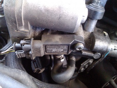

Potrebuju novej EGR a nasel jsem tohle na ebay, ale pise tam ze to je na 2,2. Da se pouzit na 2.0/96kW? Mam 2006 s DPF (odstraneno) a myslim ze to je on ale chci si byt na 100% jistej nez ho objednam...

Příspěvek od vencaxxx » 21.08.2012 06:11
Jeste jsem ho vyfotil...

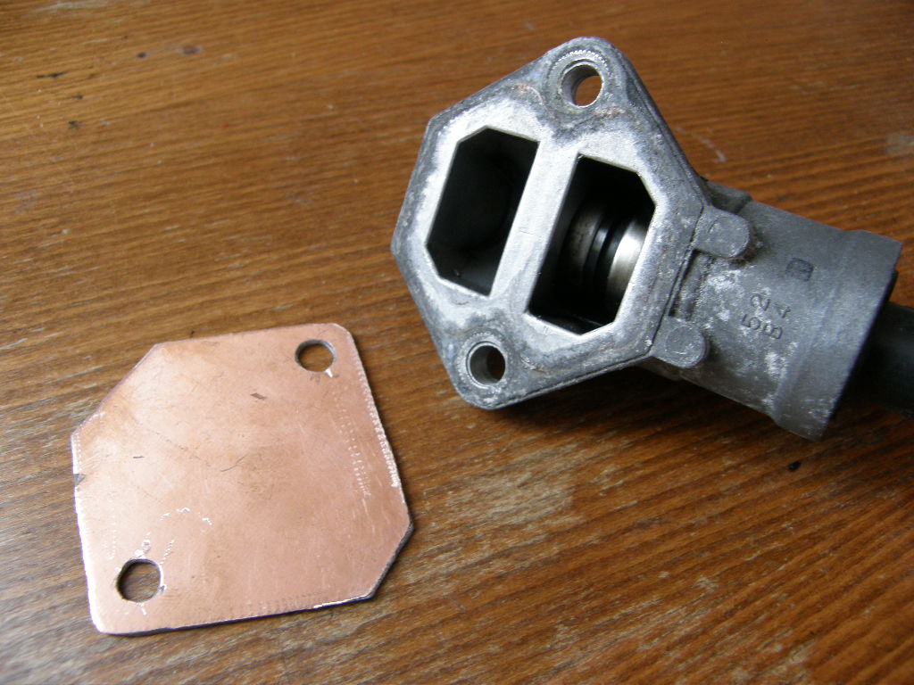

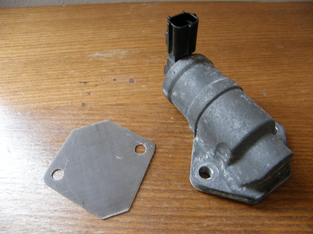

Ahoj, jsem tu nový. Hned měsíc po koupi jsem zaslepil EGR ventil, teprve s tím pojedu, takže účinky ještě nevím. Každopádně přívod do EGR je na Mondeu z plastu, tak jsem si řekl proč to zaslepovat nerezem, tak jsem použil epoxidový sklolaminát ten co se používá na pájené spoje v elektronice. Je pevný teplota mu nevadí, tak snad vydrží, z jeho druhé strany je potažený mědí. Co na to říkáte? :D

Tak jsem se zaslepeným EGR nastartoval a motor nedržel volnoběžné otáčky a chcípal, tak jsem to musel jedině držet plynovým pedálem. Jediné co mě napadá je, aby vzduchová klapka byla ve výchozí poloze trochu víc otevřená, je tam na to dokonce i šroubek.
A vám se to stalo?
Třeba jsem neměl odpojovat baterku :( ( byla odpojená 1hod) nebo vyndávat konektor z EGR. Ještě dodám že mám EURO 4, jestli v tom není záludnost.

Není to na foto "náhodou" volnoběžný ventil? Pak by to pochopitelně na volnoběh po zaslepení chcípalo ... "přívod" do EGR-u ani plastový není :idea:

Ogast - včera jsem shodou okolností čistil volnoběžný ventil na V6, takže podle vzhledu toho tvého "EGR" ventilu si jsem na 99 procent jistý, že jsi nezaslepil EGR, ale právě volnoběh. :dih:

Jo jo to je volnoběžnej ventil na 1000% mám stejnej motor

No dobře sekl jsem se :) protože před tím jsem měl fábii a podobně tam vypadal EGR ventil :)

Stane se,ale až najdeš ten opravdický EGR tak tam ten elektolaminát fakt nedávej jinak ho máš pod sedlem a to bude jiná sranda.
