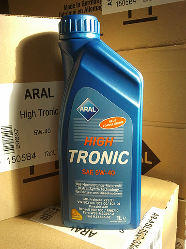

Jo, tak s tim taky počítám. Ale snad to umaže v letních vedrech líp, než to co tam je (origo). A za lepší cenu? Pche, to už pak nemá cenu do toho originálu chodit. :palec_nahoru:
Teď musím ale dojezdit to co jsem tam nalil, páč je tam nalitá ta mikrodifůzní srágora za 700,-. Systémáku, kolik ti to baští oleje a kolik toho najezdíš město/okrsky/dálnice?

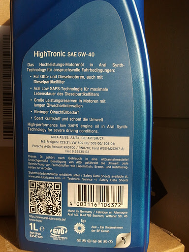

Jojo, za 124Kč litr když se koupí to 4 litrový balení...
Nicméně, na konkurenčním fóru vždycky když se někdo zmíní o použití oleje s ACEA A3/B3 místo předepsaného, tak je tvrdě zkritizován.
Konkrétně u motoru 2.5 V6, kde olej maže zdvihátka ventilů a napínáky rozvodových řetězů bych celkem věřil, že vyšší viskozita je může víc zatěžovat a tedy časem opotřebovat.
Koukal jsem na technické listy u oleje Q8 Formula Excel 5W40, a zásadní rozdíl oproti řidšímu oleji je ve viskozitě při nižších teplotách:
při 40°C je jeho viskozita dvojnásobná oproti oleji Q8 5W30, který splňuje ACEA A5/B5 (i Fordovu normu)
při 100°C, tedy provozní teplotě je viskozita takřka stejná.
V mém motoru je těžko říct jak dlouho používán olej 5W30 ACEA A3/B3, a je pravda že zdvihátka jsou po nastartování studeného motoru slyšet. Samozřejmě že olej se specifikací A1/B1 už zkoušet nebudu, z důvodu vůlí na motoru, a tak jsem na rady Ballua koupil právě olej Q8 Formula Excel.
