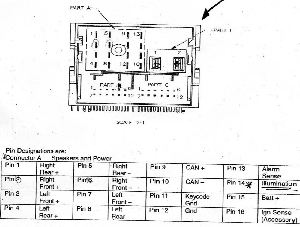

Díky za odpověď, ale nebyla by trochu podrobnější? Vůbec se v elektrice nevyznám a ani nevím co kam pořádně připojit. Kdyby mi někdo ukázal na patici od rádia kam který drát připojit, tak to už bych si pak našel. Potřebuji vědět který je stále pod proudem, který je spínaní a kostru.
Ford Focus combi II, 1.6 TDCi 80kW, r.v. 2005, bez DPF, autom. klima, Sony autorádio
Příspěvky: 25213
Re: Onboard kamera
Příspěvek od ZaQik » 07.07.2019 17:33
kostra - pin 12
spinanych +12V - pin 16
stalych +12V - pin 15

OK, díky. Zkusím to jak psal ZaQik. Našel jsem obrázek konektoru, tak snad to mám správně

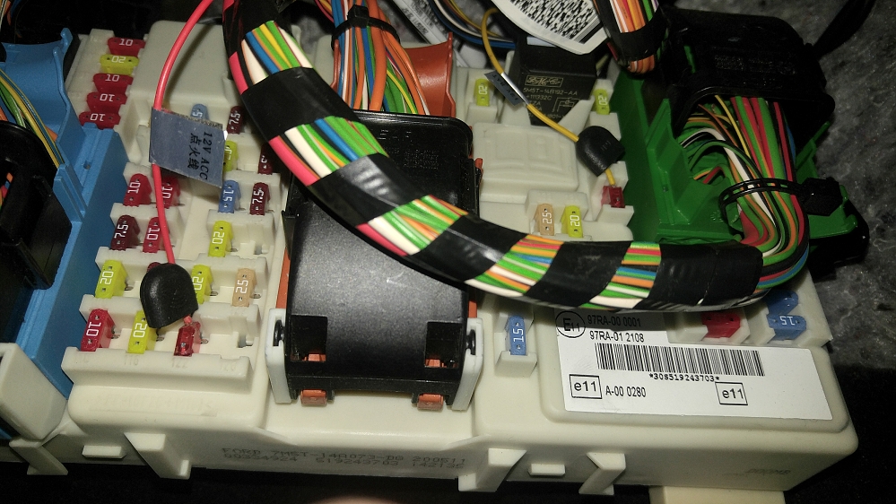

Čaute, mohol by som zapojiť kameru na prívod osvetlenia skrinky na spolujazdcovej strane?
Příspěvky: 13656
Re: Onboard kamera
Příspěvek od miki21 » 12.07.2019 14:18
To ji jako budeš mít pořád zapnutou? Není lepší použít spínaný + z rádia?

Tutez službu udělá i napájení od stropní lampičky. A bez tahání kabelů od kastlíku. Plus navíc jsem upravil dobu svitu lampičky (parametr GEM), na 5 min. Vyhovuje.
Někde v galerii mám fotku adaptéru pro napájení kamery s odbočkou kabeláže. Jen pozor při volbě adaptéru, řešil jsem posléze ještě rušení rádia...

Tak jde se napojit spojkou, ale tenhle mezikus mezi lampičku a kabeláž je méně invazivní. Osobně ty zarezavaci spojky nemusím.
Konektory jsou obyčejné FastOn, takže prodloužení s odbočkou k adaptéru jde připravit v pohodě domova na stole.
