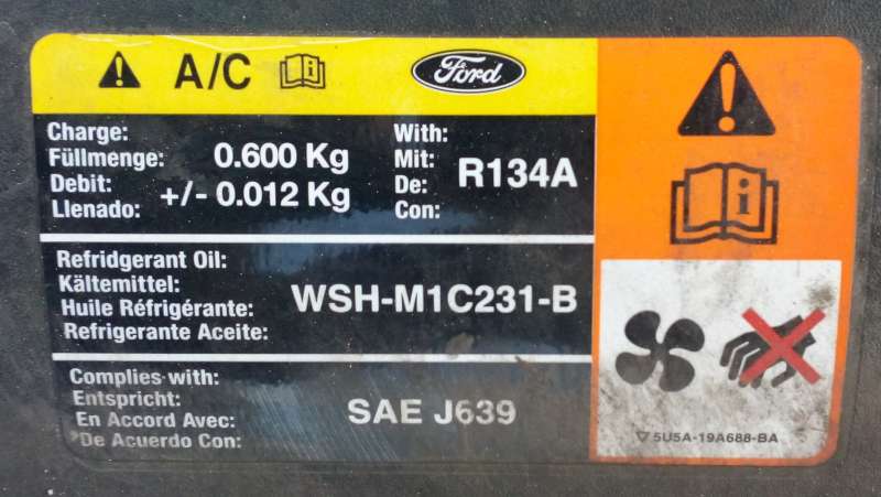

Ten pred tym tam natlacit spravne mnozstvo chladiva? Lebo ak nie, mohla funkcnost klimy zavisiet od okolitej teploty.
Takze tam chladivo mohlo byt, len nefungovala ako mala. Bol system naozaj prazdny?
mrazik78
Příspěvky: 539
Registrován: 11.11.2012 19:19
Bydliště: Liberec-Vesec Kašparova
Re: Klimatizace
Příspěvek od mrazik78 » 18.05.2015 19:04
neco malo mi tam zustalo okolo 250
