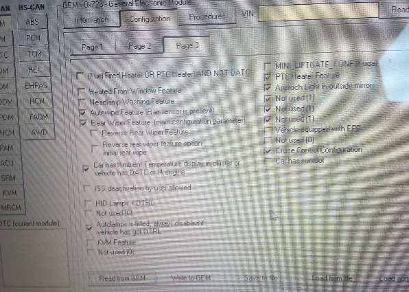

natahls navic ten drat pro manualni klimu? ten by to mohl delat ... ukaz printscreen nastaveni GEMu (strana 3 v ELMconfigu)

Gem Page 3
Aj po odpojení pin 9 displej hlási Ptc on a následne aj po odpojení pinc5 stále displej ukáže že Ptc je spustené keď dám väčšiu teplotu

hmmm, to je vsechno v poradku ... netusim, proc si po zapnuti zapalovani mysli, ze bezi motor a ma topit
