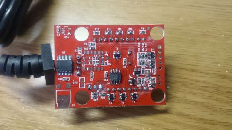

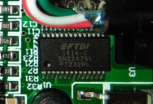

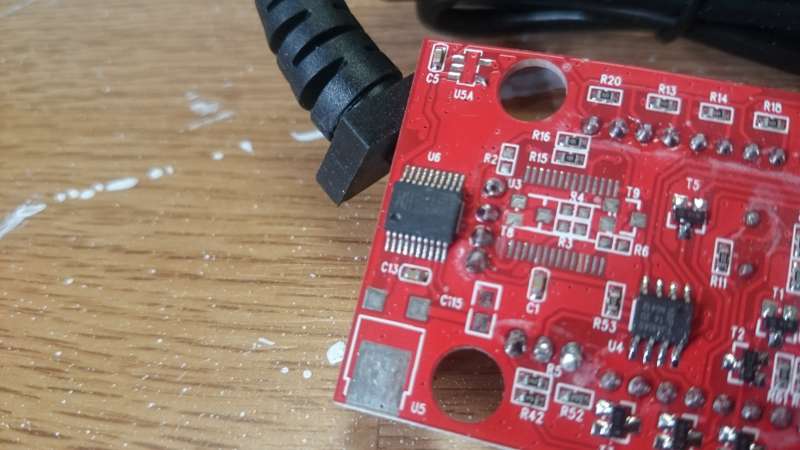

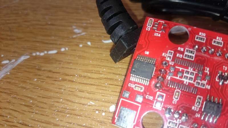

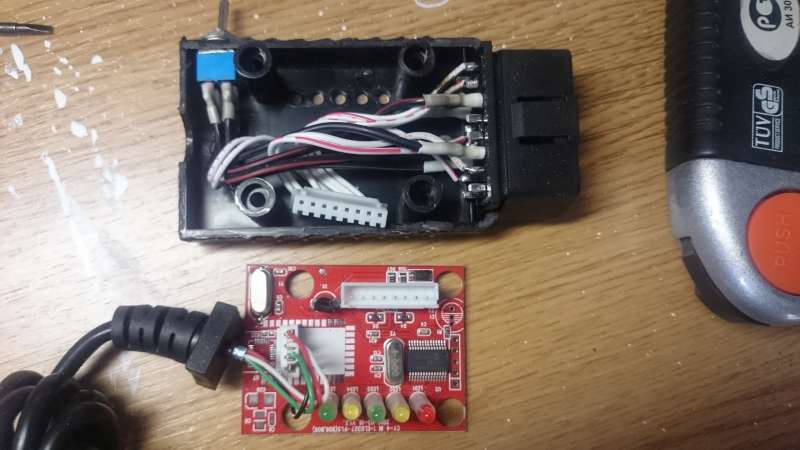

Nejdřív musíš vědět jaký čip v tom kabelu je. Pokud to nevíš již při nákupu, tak můžeš rozebrat kabel a přečíst přímo jeho označení. Hledej něco jako na fotkách...

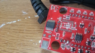

neviem či to bude dobre vidiet.. asi je to take iste ako to tvoje červené

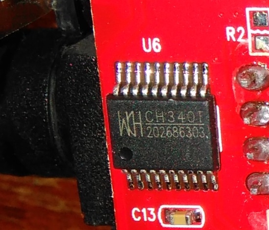

Převodník USB - serial tam mas CH340.
Na fotce s CD s ovladači tam máš složku CH340. Jinak můžeš zkusit
stáhnout z netu
http://www.wch.cn/download/CH341SER_ZIP.html
https://github.com/HobbyComponents/CH340-Drivers

Přesně tak, je to CH340. Tyto ovladače fungují i pod Win10, 7, XP....
Stačí nainstalovat, vybrat správný port a musí to frčet :)

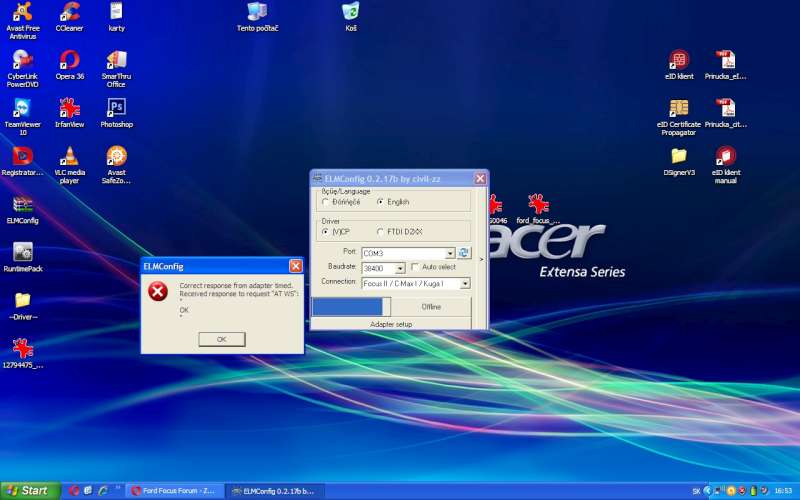

akurát na ff3 po FL mi to akosi nič nechce načítať ani po prepnutí prepínačom na MS-HS :nixw:
skusim to potom na FF2, uvidime
ešte sa opýtam, ten runtime pack treba spúšťať pre každym spustením elmconfigu alebo stačí raz a už je tam nafurt?

Protoze ELMconfig s FF3 nefunguje ;) Mas snad ve vyberu typu auta FF3? :)
Architektura FF3 je celkem odlisna od FF2.
Na diagnostiku muzes pouzit ForScan. Na nastavovani existuje FoCCCus (je tu o nem vlakno), ale myslim, ze nefunguje s poFL modely.

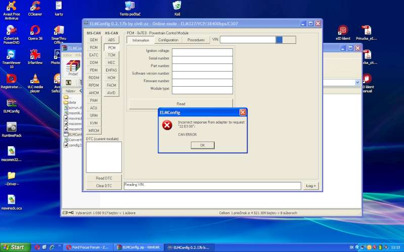

Anduril píše:Protoze ELMconfig s FF3 nefunguje ;)
Pokud mu to vraci "CAN ERROR", tak to neni problem FF2 vs. FF3.
Spis problem v CAN v interface. Nebo si to mel prepnute na druhou sbernici.
Tomin

To je sice hezky, ale nic to nemeni na faktu, ze ELMconfig s FF3 nefunguje :)
Pokud chce overit, ze je kabel funkcni na obou sbernicich, tak bude nejlepsi ten ForScan.

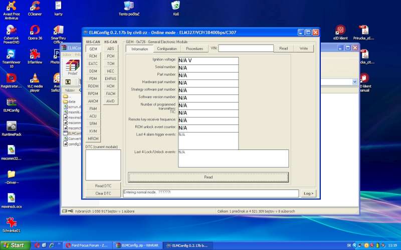

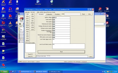

no chalani nejde mi to ani mk2
Adow
Příspěvky: 6814
Registrován: 20.05.2011 09:52
Bydliště: Kousek od Brna
Re: usb diagnostika - ELM327+elmconfig - info str.1
Příspěvek od Adow » 05.04.2016 11:35
A když dáš rychlost na "Auto select"?
Anduril
Příspěvky: 5096
Registrován: 07.11.2009 16:56
Příspěvek od Anduril » 05.04.2016 11:40
Mne to taky nejde, kdyz dam rychlost na 38400. Na Auto-select jo.
Naopak v pripade FoCCCus zase musim dat 38400, s auto to nejde :)

Adow píše:A když dáš rychlost na "Auto select"?
nejde.. detekuje dokolečka ale nenajde nič
