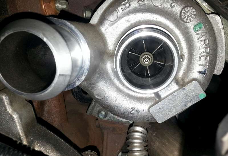

Obavam sa, ze sa tychto okolnosti to naozaj bude turbo - ma nieco s niektorou lopatkou, co sposobuje nevyvazenost a v urcitych otackach zacne takto rezonovat.

Příspěvek od freebailo » 05.06.2014 21:13
No som cvakol turbo ked som mal hadice dole a te lopatky sa mi nepacia vid foto...mohla ny to byt pricina?ale vola tam nebola ziadna...
