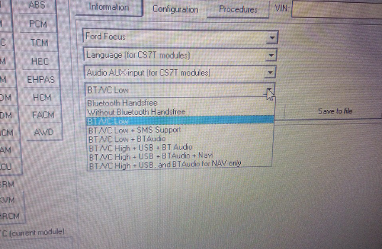

Jeden modul je už na ceste z PL...
Zmeny ktoré spravím po výmene sú v tejto kolónke...

Re: Original bluetooth handsfree + voice control
Napsal: 09.02.2021 21:22
od MajklHe
Modul vymenený, zapojím USB a hraje, telefón funguje, rozpráva auto na mňa po anglicky. Cez diag som nerobil nič :nixw:
Napsal: 09.02.2021 22:33
od ZaQik
a proc bys to delal? pokud je BTmodul z FF2, tak je nastaven spravne z vyroby
Napsal: 09.02.2021 22:38
od MajklHe
Neviem, myslel som ze bude treba. Na inzeráte a na module bola samolepka že je to z RANGER VI alebo IV, neviem teraz
Napsal: 10.02.2021 07:22
od blackbox80
Mohl mit shodne nastavenou konfiguraci s tvym vozidlem :) ( co jsem koukal tak tyhle moduly se pouzivaji i u jinych znacek, takze to bude hodne podobne)
Napsal: 10.02.2021 07:33
od ZaQik
BTmodul ma v sobe typ auta kvuli voice control, proto, kdyz nemas diagnostiku, je lepsi shanet dil ze stejneho typu auta
Napsal: 10.02.2021 09:16
od MajklHe
No keď sa dostanem k zásuvke, zase mi odišla batéria v ntb, tak to skontrolujem, inak VC nepoužívam, a tlačítko VC som zrušil, takže by nemal byt žiaden problém, či?
Napsal: 10.02.2021 09:17
od ZaQik
ne, VC nemusi byt zprovoznen
