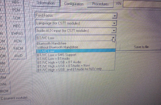

Modul vymenený, zapojím USB a hraje, telefón funguje, rozpráva auto na mňa po anglicky. Cez diag som nerobil nič
- Příspěvky: 25159
Re: Original bluetooth handsfree + voice control
a proc bys to delal? pokud je BTmodul z FF2, tak je nastaven spravne z vyroby
- MajklHe
- Příspěvky: 1046
- Bydliště: Humenné SR
Neviem, myslel som ze bude treba. Na inzeráte a na module bola samolepka že je to z RANGER VI alebo IV, neviem teraz
blackbox80
- Příspěvky: 770
- Registrován: 24.01.2020 17:38
- Bydliště: Chrudim/PCE
Mohl mit shodne nastavenou konfiguraci s tvym vozidlem
( co jsem koukal tak tyhle moduly se pouzivaji i u jinych znacek, takze to bude hodne podobne)
- Příspěvky: 25159
BTmodul ma v sobe typ auta kvuli voice control, proto, kdyz nemas diagnostiku, je lepsi shanet dil ze stejneho typu auta
- MajklHe
- Příspěvky: 1046
No keď sa dostanem k zásuvke, zase mi odišla batéria v ntb, tak to skontrolujem, inak VC nepoužívam, a tlačítko VC som zrušil, takže by nemal byt žiaden problém, či?
- Příspěvky: 25159
ne, VC nemusi byt zprovoznen
