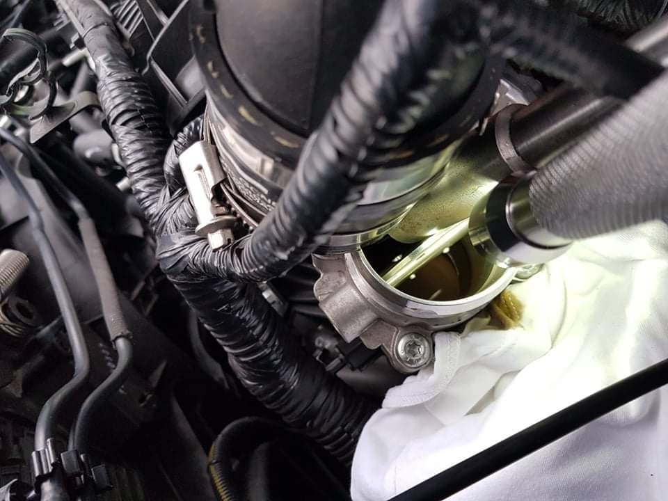

Johny181 píše: 25.01.2021 00:32 Dneska jsem se pustil do toho odsání oleje přes klapku. Postupoval jsem prakticky stejně jako ten rusák v odkazu výše. Akorát jsem se nakonec rozhodl odmontovat i celou klapku sání. Prostě mi tam vadila v lepším přístupu. Hadici jsem tam strkal tak nějak naslepo, jednou se mi podařilo něco nasát pak jenom trochu nebo jen vzduch tak jsem ji dal celou dolů. Už po sundání klapky a nahlédnutí dovnitř byla vidět hladina oleje asi kolem 0.5cm viz video.

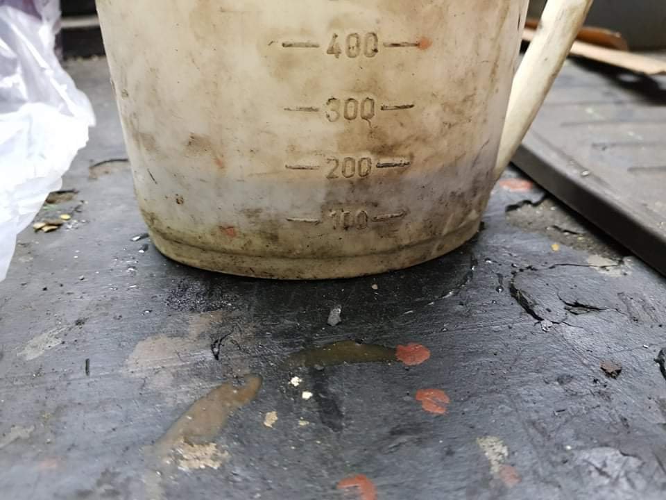

Nakonec jsem odsál něco kolem 125lm viz foto. Když jsem viděl tu hladinu pod klapkou tak jsem čekal i více ale určitě se mi to nepodařilo odsát vše. Takže za nějakých 75tis km tam mohlo být dejme tomu 150ml. Měl jsem zvedutý zádek na straně u splujezdce a ještě jsem to přizvedl i ve předu na stejné straně aby to co nejvíce steklo na sranu ke klapce.
YouTube Video
Dnes mi to nedalo, bylo trochu času a tak jsem odsál olej. Najeto 32tkm.

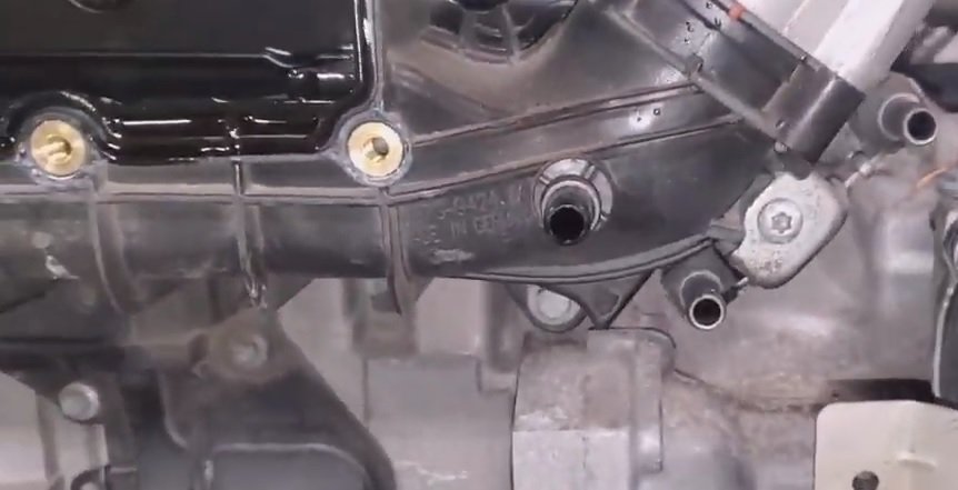

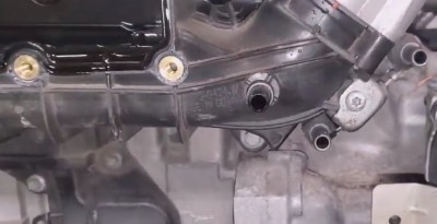

djdekl píše: 03.02.2021 17:27 sani1.jpg
Kam vede ten vyvod? Lze odsat olej tudy ?
My tam ten vývod nemame, jediny otvor je srtici klapka, nesundaval jsem ji, jen auto nabulil at vse natece ke skrtici klapce..
Zajimalo by mě, zda ti co jezdi 5w30 nebudou mit min oleje vlivem větší hustoty za tepla.

Ksanda píše: 03.02.2021 16:14 Dnes mi to nedalo, bylo trochu času a tak jsem odsál olej. Najeto 32tkm. Obrázek
Za 32tis. km tam toho máš skoro stejně jako já po 75tis km :D
Ksanda píše: 03.02.2021 08:57 https://youtu.be/kb8JwA_nnHw
djdekl píše: 03.02.2021 17:27 Obrázek

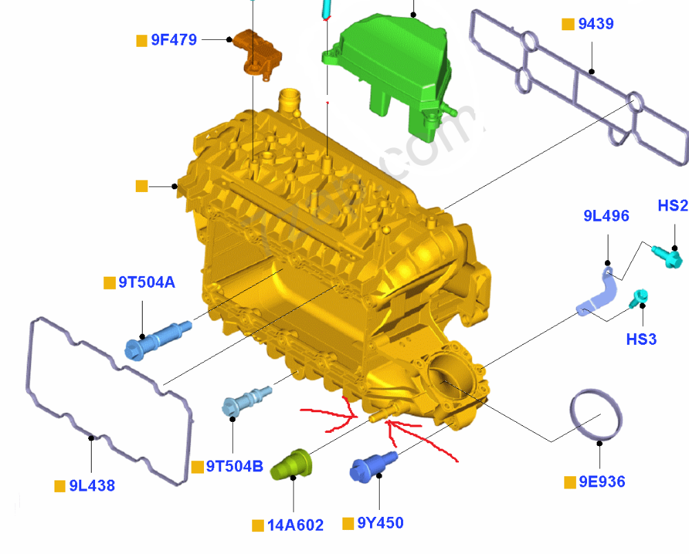

Jo to jsem viděl to video, mám odběr u toho týpka a sleduji všechny videa co se týkají 1.5 Ecoboost :D To mě taky překvapilo v tom videu ten výstupek s dírou jakoby na napojení hadice na sání v místě pod klapkou. Přijde mi že by to mělo sloužit právě k odsání oleje nebo k napojení hadice pro odvod oleje. Ale na sání na svém autě to taky nemám ani na ruských forech co jsem viděl to taky na starém sání není. Asi v Americe montovali trochu jiný typ sání než v evropě. Pak jsem si všimnul že je to i na tom obrázku schéma sání co už jsem tady dával. V Evropě to není ani na starém ani na novém sání. Což by možná vysvětlovalo to proč v americe montují jen nový blok a sání a separátor zůstává původní, i když i tak tam toho oleje mají taky dost. Nwm k čemu to tam amíci mají.
