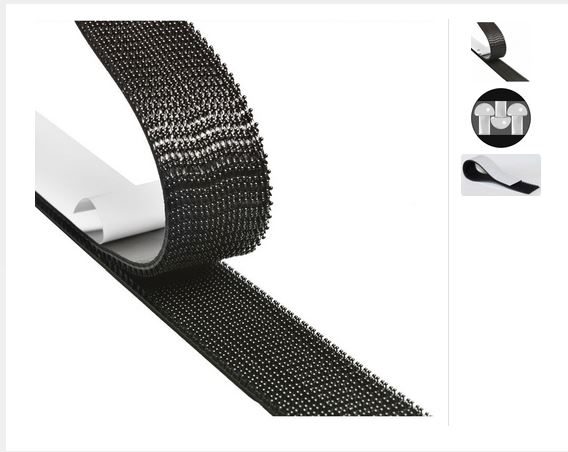

Nebo me jeste napadlo pouzit suchy zip - pokud i vyse zminene selze. To bych pak byl schopen krasne primacknout kazdou cast s lepidlem zvlast, takze lepidlo by mohlo chytnout. A drobnou nerovnost by pobral ten zip. Na motorkach takhle drzi cast kapotaze, takze by to mohlo i fungovat.
https://shop.arango.cz/cz-detail-981769 ... cerny.html

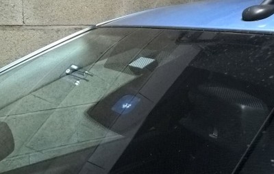

... tak jsem zkusil pouzit ultra strong oboustranku od Tesa. Tvari se, ze by mohl drzet, podle meho byl problem u te oboustranky dodane s kamerkou nakonec v tom, ze je prilis tuha a tak i pri malem zakriveni skla jsem ji nebyl schopen stlacit natolik, aby se v cele plose prilepila.
Na tehle jsem krasne videl, jak se deformuje a mohla by fungovat.
Je teda bila, coz ma plus v tom, ze by ji slunko nemuselo tak rozpalit, ale zase minus je v tom, ze skrz sklo je pomerne dost videt (s cernou oboustrankou kamerka videt takrka nebyla).
