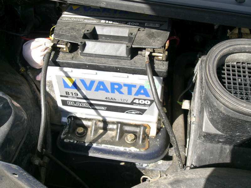

Po výměně baterky ve Feldě se mi začala objevovat ve spodní části oxidace. Dokud tam byla stará (orig. Akuma), tak tam nic nebylo. Oxidovat to začalo brzy po výměně. Snad ji nemám někde prasklou!? Nemáte s tím někdo zkušenosti?

Ma pomerne malou kapacitu a pravdepodobne neni s vapnikem, proto ji altik prakticky neustale trosku prebiji. Kontroloval bych hladinu elektrolytu.

Příspěvek od Black66 » 21.06.2009 18:56
Je to baterie ve Felicii. Jelikož nejsem členem žádného Feliciaklubu, vznesl jsem dotaz sem. Snad to nevadí. Takže calciová by, pokud se nepletu, být neměla. A podle konstrukce si myslím, že bych ji ani neměl otvírat. Ale to si nejsem jist. Zapomněl jsem se podívat, jestli tam jsou vůbec nějaký rysky na vně obalu.
