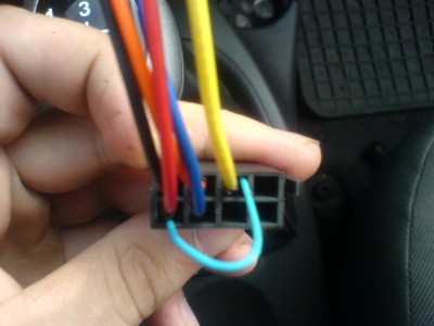

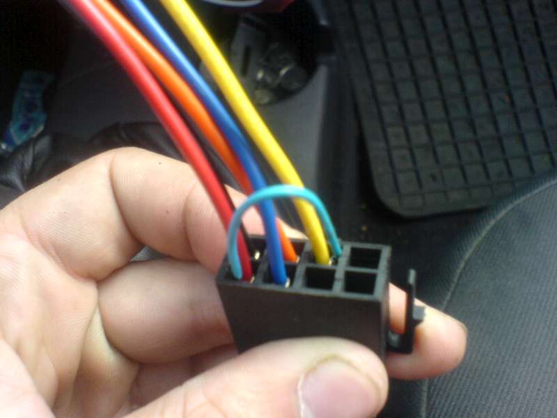

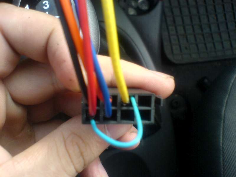

tak sem to nejak vyresil, propojil sem to napevno, ted mi to hraje porad :wink:
dokoce kdyz zazehnu motor, tak se mi na jednu sekundu ztlumi zvuk, ale hraje to bez restartovani dal :mrgreen: takovy kousky mi ani original nedelal :mrgreen:
divni je to, ze sme to delali u kamose, do fabie, a jemu po tomhle triku prestalo fungovat dalkove ovladani :mrgreen: a jeste nejaky mensi zmatek v elektrine, tak nevim jestli taky neobjevim nejakou zavadu :roll:

Nejsem žádný autoelektrikář, ale na tomto zapojení bych viděl jeden zásadní problém - trvalých 12V (žlutý drát) se ti teď dostane i tam, kde byly jen po otočení klíčkem (červený drát). 8O
Čekal bych, že tím zvýšíš odběr z baterie odstaveného auta. Záleží, co a kam máš ještě připojeno.
Také bych si tipnul, že je to příčina těch zmatků v elektrice u fabky tvého kámoše.
"Řešením" by bylo přeštípnout červený drát - stejně už ho tam teď k ničemu nepotřebuješ...

presne tohle sem si taky myslel ... ted uz to vim jiste :wink: diky
doufam, ze dneska rano to auto nastartuji :mrgreen:
