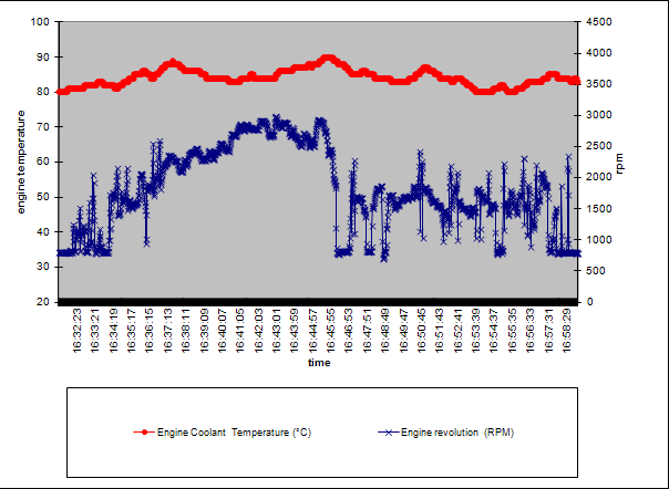

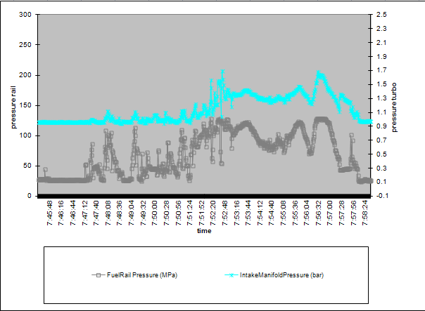

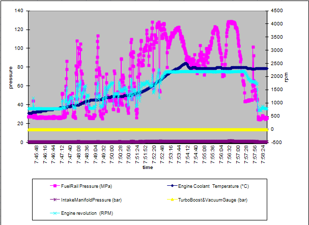

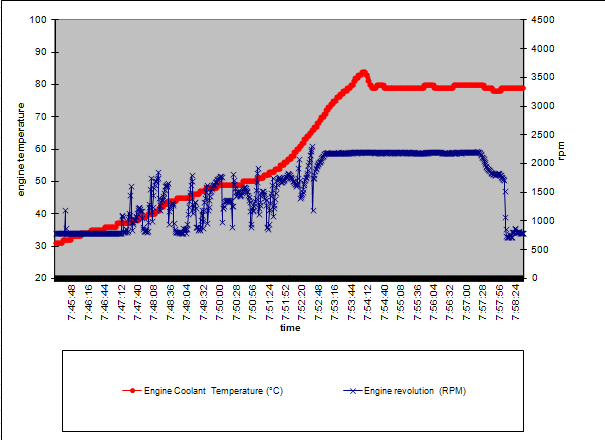

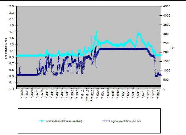

Re: Vadne turbo FF 1,6 TDCi
Tak jsem provedl sber a zpracovani dat z ridici jednotky pres ELM327 a Torque. Tady prikladam par grafu ,ktere ukazuji zakladni funkce motoru (teplota,otacky,tlak turba,tlak paliva v zasobniku, podtlak vývěvy). Jeste presne nevim jak do logu dosta i dalsi veci, ale na to casem prijdu.
Mereni provedeno na R10 cca 20km. Na zacatku studený start, lehka jizda mestem, pak dalnice 110-120km/h (lehka noha), dojezd mestem a stop.
Tak na to odbornici mrknete a pokud se vam neco zda podezrele dejte mi o tom vedet.
Pozdeji pridam data z trochu sviznejsi jizdy. Tam už je videt ponekud vyssi plnici tlak turba.
nic divneho nevidim, muzes sem dat i xls nebo csv? dik

kiblik :
Pri jazde z ktorej pochadzaju tie grafy Ti to zacukalo alebo urobilo nejaky psi kus ? Graf je cisty, nie je na nom vidiet nic, pre viac podrobnosti by to asi chcelo naozaj zdrojove CSV data.

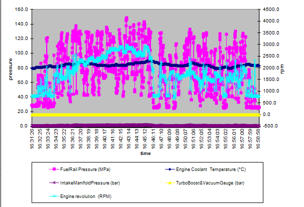

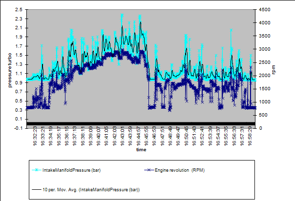

No a tady je jeste ta slibovaná ostrejsi zpatecni jizda cca 20km dalnice 130-150kmh a pak 10km okreska. Tyhle grafy už jsou dost zubaty. Nevím jsetli uz byl uvarenej Android nebo ELM.
Data na linku:
http://leteckaposta.cz/742037264

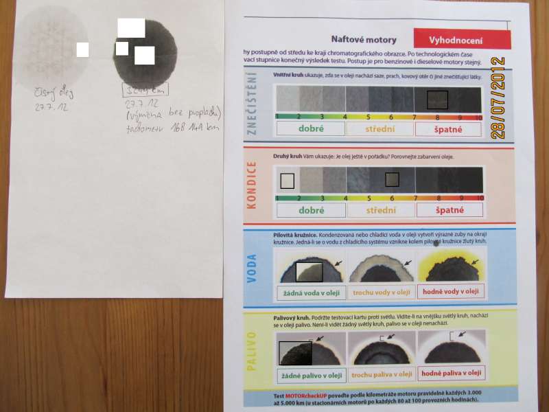

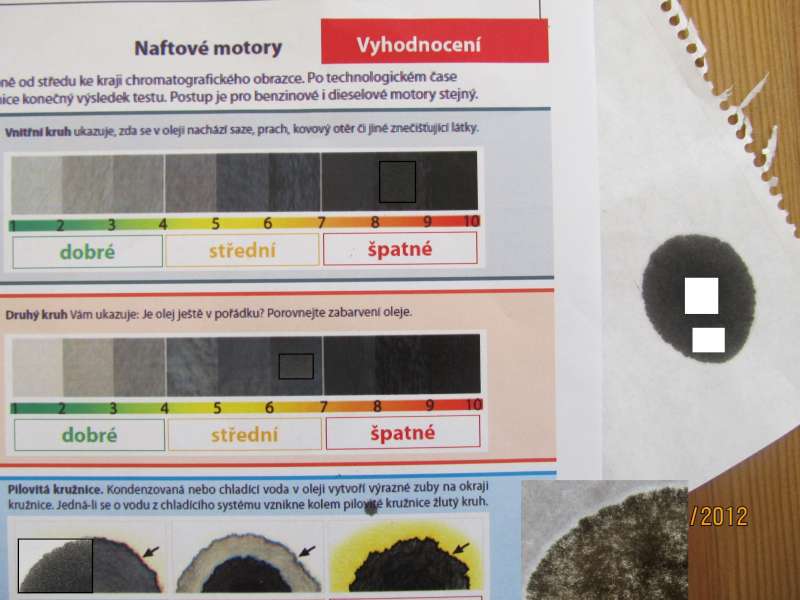

Tak tady prikladam kapkovy test oleje. Jelikoz uz jsem nemel papirek prodavany spolu s testem, pouzil jsem na zkousku sajici papir a obycejny bily papir.
Jako vhodnejsi se osvedcil obycejny bily papir, sice dlouho trva nez se na nem ta kapka rozpije (cca 12hod), ale vysledek je presne ten samy jako zakoupeny original. Odstiny znecisteni presne odpovidaji vyobrazene stupnici. Pijak byl trochu nazloutly,to vysledek zkresluje, rychlost rustu kapky byla ale asi 4xvetsi (cca.2-3hod).
Chtel bych vedet co si o tomhle testu myslite.Jestli jste to uz nekdy zkousely, s jakym vysledkem, zkusenosti atd.. Podle me je to ucina pomucka (krom toho, ze na tom nekdo slusne vydelava)
. Zminku o tomto testu jsem nasel dokonce i v motorarskych skriptech ze CVUT (stejny princip, podobna stupnice), takze si to panove z prstu nevycucali.
Testovany olej je po cca 3-4tis km silne znecisteny. Za to muze jednoznacne neodborna vymena (asi tam nachali bordel ve vane a zbytky z filtru) a pak ten motor musi byt vevnitr zasvinenej jak prase.
Ani se nedivim ze to turbo piska
. Taky by se mi nelibilo koupat se v zumpe...
