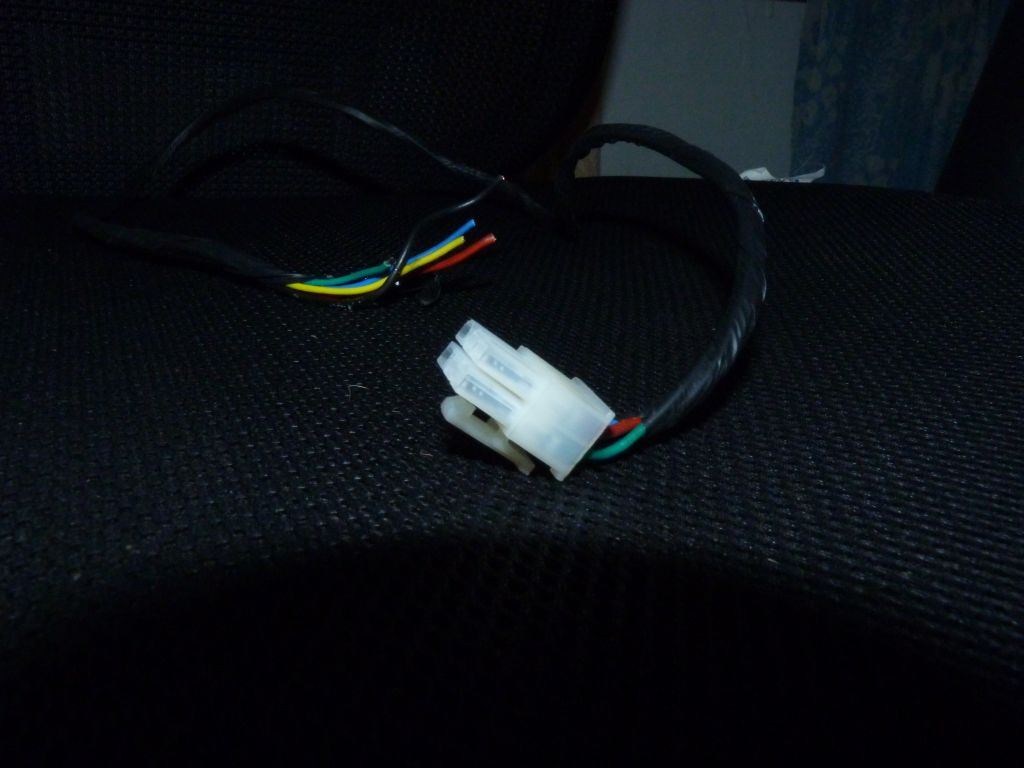

Vyboural jsem stojan na nokii, tam, kde má spolujezdec pravou nohu byl reprák, na stropě mám mikrofon-ten jsem nechal, vlevo u spolujezdcovy levé nohy byla za plastem schovaná jednotka, ze a do které vedla kabeláž z té hf. Jednotka byla též nokiácká. odpojil jsem z ní všechny konektory a do densa pak ještě vedly tři tenounký drátky - modrej, červenej a myslím zelenej. Asi to byla chyba, ale ty jsem ucvak a zaizoloval. Nedaly se samostatně odpojit z denza a na jejich druhé straně byl bílej konektor vedoucí do té hf jednotky. Tak to jsem asi pořádně po... že jsem to ucvak. Leda to tam naletovat zpátky no to pude, bo jsem to cvakl hodně daleko od densa..

Re: Technické vlákno Denso navigace
takhle vypadá ten konektor co jsem ucvak
Ford Mondeo turnier Ghia, 2,0 TDCi 96kW, rv 9/2003
- Příspěvky: 25155
to je original nokia, nikoli original ford
OK takže co dál? existuje možnost jak tam dostat origo BT nebo na to kašlat a koupit externí BT..
