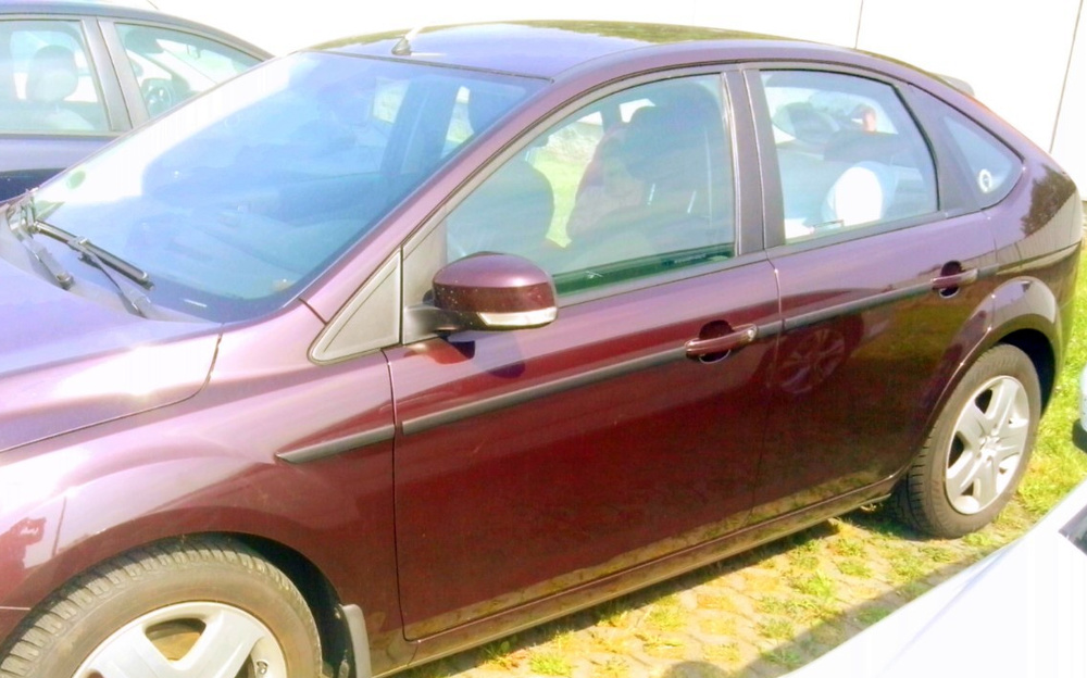

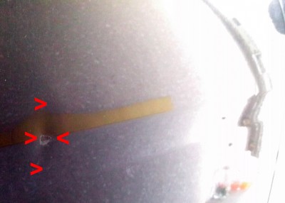

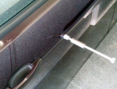

Nakonec jsem se rozhodl pro tu černou variantu, protože se mi po "domácí proceduře PDR" podařilo srovnat původní ťukanec z rozměru 2x5 cm (byl to takový bouchanec, že se sedřel bezbarvý lak na fleku o průměru cca 1cm, viz foto níže) na cca 1x3 cm (asi za 1h hraní, na víc jsem neměl trpělivost) a to jsem tou černou lištou o šířce 2,6 cm překryl tak tak.
Pro estitické šťouraly dodávám, že mi jde opravdu o funkčnost, ale na tmavém autě ty "obrněné" lišty na první pohled nepůsobí rušivě (na fotce jsem trochu přepálil barvy a kontrast, aby to bylo názornější).
