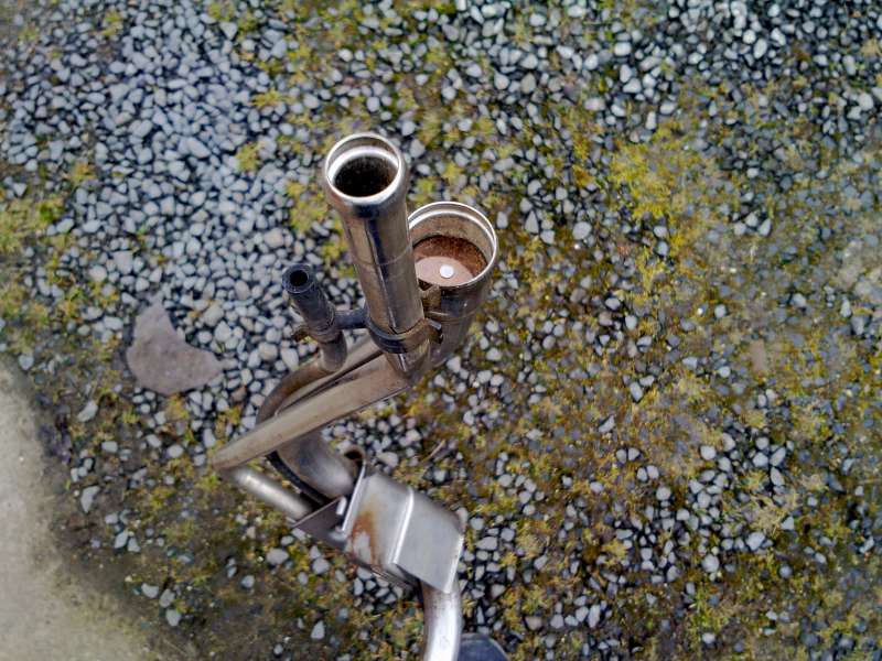

Re: Bezzatkova palivova nadrz
pro všechny co si myslí že jim někdo vytáhne benzín/naftu z nádrže.
V plnící trubce je klapka kterou nejde překonat ,viz foto
Ten zámek krytu hrdla je u Focusu stejně jen na ozdobu, na rozdíl od Mondea je u toho pantu a je to jen o tom, že případný zloděj kryt zničí a k hrdlu se v pohodě dostane. Taky jsem si to dodělal, ale z úprav, co jsem na autě delal, tuto hodnotím jako nejzbytečnější. Znovu bych se do toho nepouštěl.
sice mám před FL, ale bez zámku bych byl nervózní...
- mikki
- Příspěvky: 921
mám pocit že před FL to taky nemá každý ale jen vyšší verze výbavy. Já bych si s tím moc hlavu nelámal ,protože když někdo chce tak ho plastovej čep co zajíždí do plastu neodradí.Co mu bude platný když se ti dostane k víčku??
