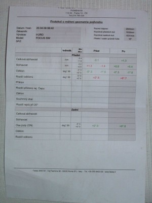

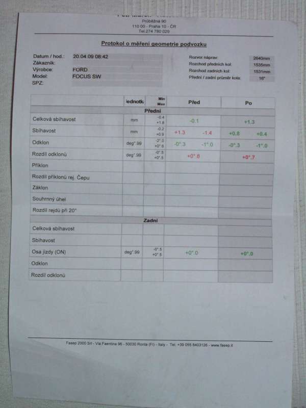

Zdravim, najde sa tu niekto, kto by sa pozrel na protokol o mojej geometrii? Ide o to, ze niektore hodnoty tam aj po kontrole ostali v cervenych cislach...tak teraz neviem. Dik moc.

solfan: Já z toho taky moc chytrý nejsem, ale v mojem protokolu je teda těch čísel více :mrgreen:
Myslím, že odklony se udělat nedají, že ty se mění tím, jak nastavíš ty ostatní věci, ale to si opravdu jenom myslím.
