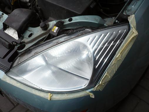

Tak hotovo! Postup byl následující...šmirgl pod vodu 800, 1500, 2000. Pustili jsme hadici aby trošičku tekla. Brousili jsme tak dlouho dokud bylo citit a vidět že to je něco platný. Odtéká z toho taková bílá voda. Po uschnutí jsme to zbrousili ručně jen Tempem na starý laky. A výsledek. Neporovnatelný. Téměř zázrak. Samozřejmě že to nebudou nový světla. Takže potom co se rozvítili a kouknul jsem se zepředu zespod tak bylo vidět trošku zakalení. Ale po prasklinách, mapách atd. ani památky. Ten lak jsem nechal na jindy. Moc se mi do toho nechtělo. Brácha to zkusil zepředu na tu rovnou plošku a žádná sláva. Ale stříkal to zblízka. No prostě uvidím jak dlouho to vydrží. Práce jedno světlo cca 0,5h. Cena smirk 3ks 48.-. Lak bezbarvý malý Motip 98.-

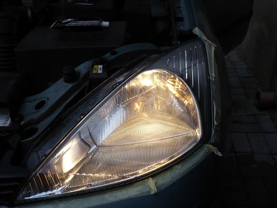

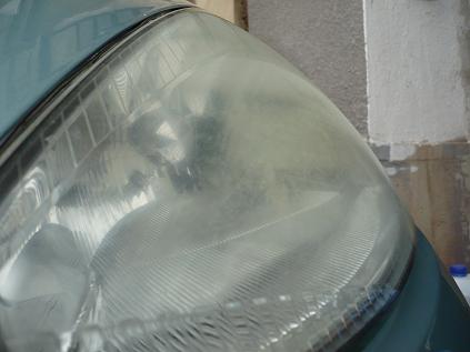

Příspěvek od venaf » 21.04.2009 16:16
Prosím tady jsou... 8)
Už byla tma tak sme rozvítili...

Myslím že jasně vidět co už je vyleštěný a co ne...
