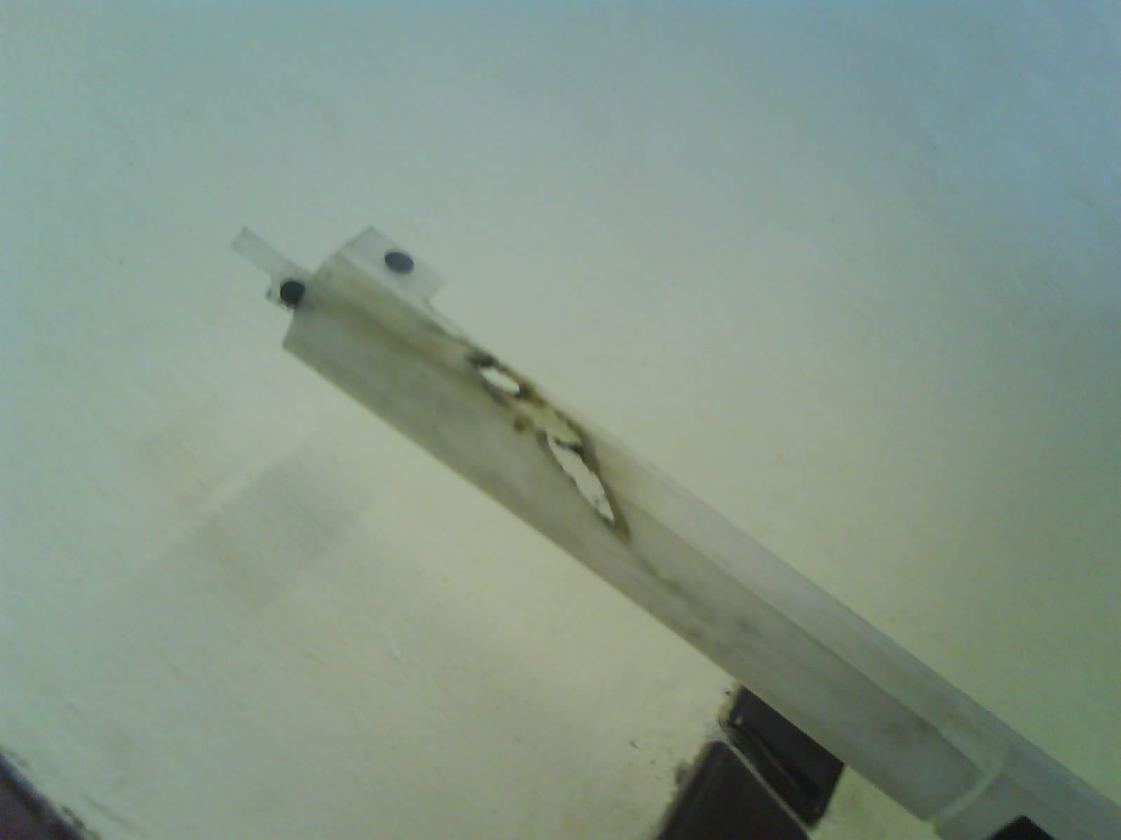

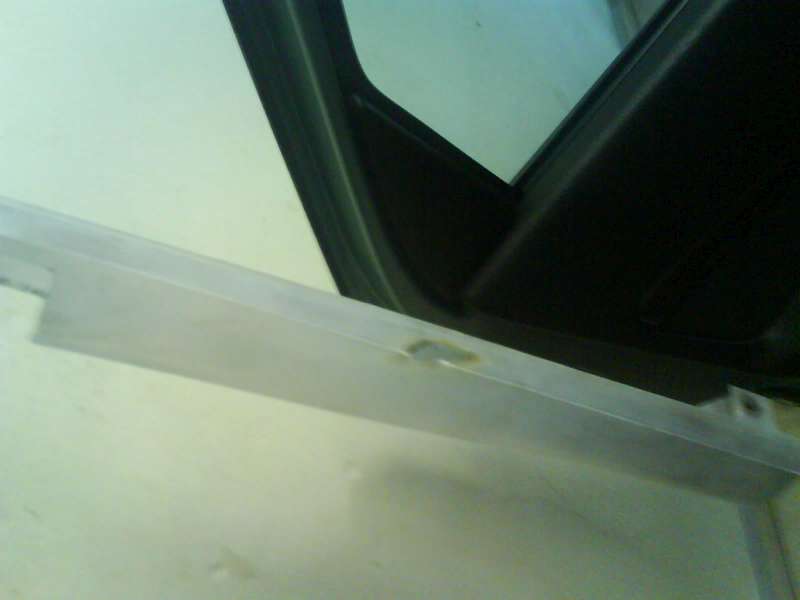

Ahoj, před týden jsem se stal hrdým majitelem focuse a hned jsem se začal mýt stejný problém se zhasínáním palubovky. Už mě to docela štve. Tak bych chtěl ten přepínač taky rozdělat,ale mám z toho trochu strach aby se me to úplně nerozsypalo. Chtěl bych poprosit vilimasse aby mě poslal fotky rozdělaného vypínače světel. Můj mail je novotny.miki@seznam.cz. Díky moc

Ahoj tak jsem za pomocí fotek rad od vilimasse rozebral svůj přepínač světel. Zjistil jsem stejnou věc a to vypálenou dírku v kontaktu, jinak jsem žádný jiný problém nezjistil. Vše jsem pročistil a zatím funguje. Tak uvidím.

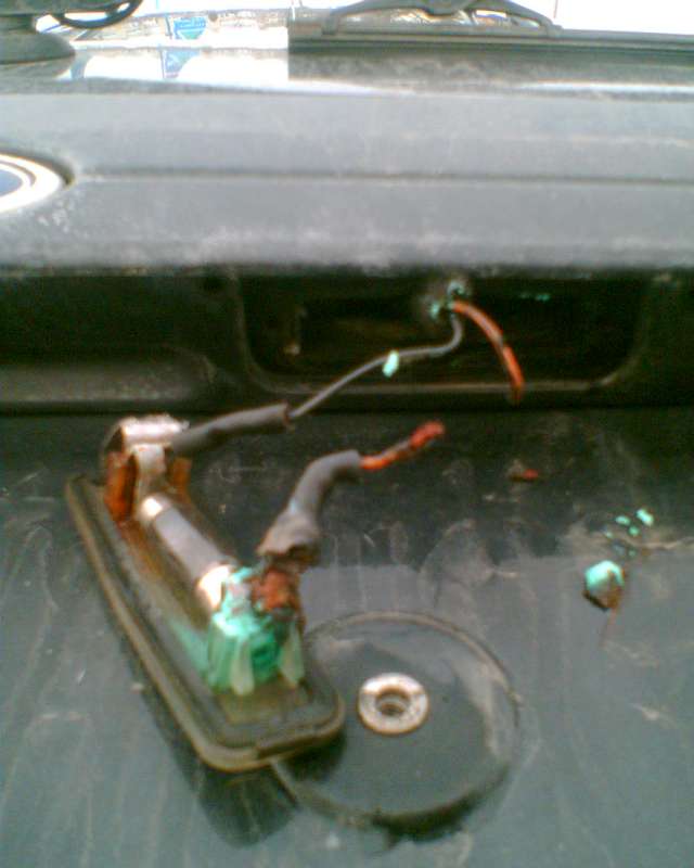

Přestaly mi svitit i zadní světla, nebo jsem si toho všiml až ted, no to je mazec to jsem asi jezdil dlouho bez zadních světel
Ale dnes jsem zaklekl do toho bíleho marastu a zjistil jsem že byla vypalena jen pojistka č.32 ted už všechno svítí

pozor na to ked prestanu svietit zadne svetla. Dobre si pozri ci ti svieti aj osvetlenie zadnej SPZ. Ak nesvieti, tsk to okamzite pozri. MOzes dopadnut aj takto: spalena kabelaz od predu do zadu, a kopec roboty.

Takže POZOR chlapci a děvčata:
U mě to bylo to osvetleni SPZ, tímto mooooooc děkuji JAMAKOVI
To osvetlení je tam davane loni na jaře očištěne, takže jedna zima a šrot

A dam este jednu radu - NIKDY tam nedavajte na pokus silnejsiu poistku, co i len na 15A !!!!! ono to s nou uz bude urcite fungovat, ale vysledok je na fotkach vyssie.

S těma žárovkama bacha. Když tam budeš dávat silnější, tak si můžeš vypálit pevný kontakt ve vypínači světel viz několik předchozích diskusí a bude ti vše po čase zhasínat. Zkusil bych to raději ještě někde ověřit. věřím, že tady je sposta odborníků na fordy a že ti někdo seriozně poradí.

Ahoj, tak jsem musel znovu ten vypínač světel 2x rozebrat. Rozeberu, očistím kontakt a ok. Vždy to pár dnů funguje naprosto bez problemů a do týdne palubovka zhasiná čím dál častěji.
Ještě bych chtěl zkusit koupit nějaký sprej na el.kontakty. To je už snad poslední věc co mě napadá, že by to mohla na delší dobu než týden vyřešit. Jinak už asi koupě nového nebo se smířit s tím, že to zhasíná.

Miki.N zkoušel si přihnout ten pohyblivý kontakt když si to měl rozebraný????? Možná už jsem tady psal, že bych příště zkusil udělat větší přítlak na ten pohyblivej kontakt. Prostě ho upravit dle svého. Myslím, že by to šlo. Kontaktolem to určitě stříkni!!!! + to ale nevím určitě možná máznout kontaktní vazelínou.
