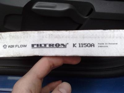

Na filtri je sipka smeru vzduchu. Ma smerovat do kabiny alebo k motoru?
Mechanik mi to tam vlozil minuly rok sipkou smerom k motoru, co sa mi zda nespravne. Filtron na strankach nepise, ako to ma byt. Je tam iba navod v pdf pre Focus a Volvo (v skutocnosti je tam Fiesta

Re: Pylový filtr ve FoFo II
tož po valašským rozumu bych řekl...vzduch proudí zvenku dovnitř...tedy "air flow" bych dal šipkou dovnitř kabiny....
Podle mě též šipkou dovnitř.
Tiez si myslim, ze to dal opacne. Novy filter dam sipkou do kabiny
