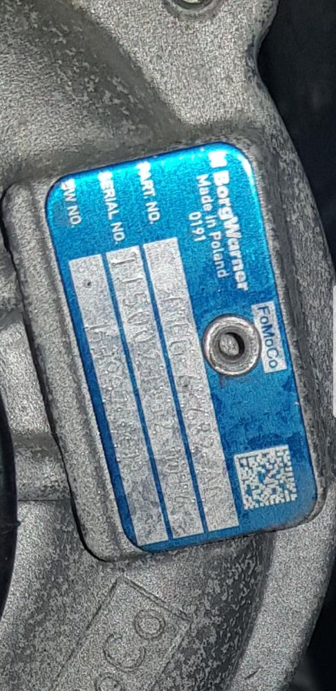

Sám, material cca 5000,- jak jsem kupoval.
Turbo: F1FG-6K682-AC
Později se dávalo ještě AD
