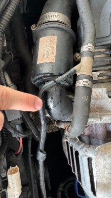

Zdalo se mi minuly tyden, ze po mne divne lidi koukaji na parkovisti, nechapal jsem proc. Vystoupim z auta, obejdu kolem, vse v pohode... Neresil jsem to. Pak jsem zajel ted v ty mrazivy rana do lesa a kdyz jsem vystoupil z auta, tak sahara funela jak splasena. Si rikam, to je divny, dyt je tam fakt zima... Dnes mi to nedalo a pro jistotu jsem nahledl pod kapotu - expanzka prazdna. Pritom zadne chyby, pri jizde teplota motoru klasicky 90C, nic krome te sahary nenasvedcovalo tomu, ze je nekde problem.
Dolil jsem asi litr a pul chladiciho mixu, nastartoval a behem minutky nebo dvou vidim jak mi jde z te tenke hadicky s tim ypsilonem para. Po dalsi minutce vidim jak z ni kape. Jak jsem malinko zamackl u toho ypsilonu, najednou syceni a para jako prase. Stahl jsem dolu tu ochrannou buzirku a tam krasna prasklina pres celou hadicku, drzelo to uz jen na 2mm :dih:
Tak jsem to dnes cely rozebral, vypustil, vymenil za ty po-faceliftovy a funguje jak vino. Takze potvrzuji, ze je to stejne i na ten muj motor. Opravdu stacily jen ty dve hadice, jak je v prispevcich drive, ta tlusta od expanzky do turba a zespodu, a ta tenka nekam zboku do motoru. Vymeneno asi za 2 hodiny a snad bude klid.
