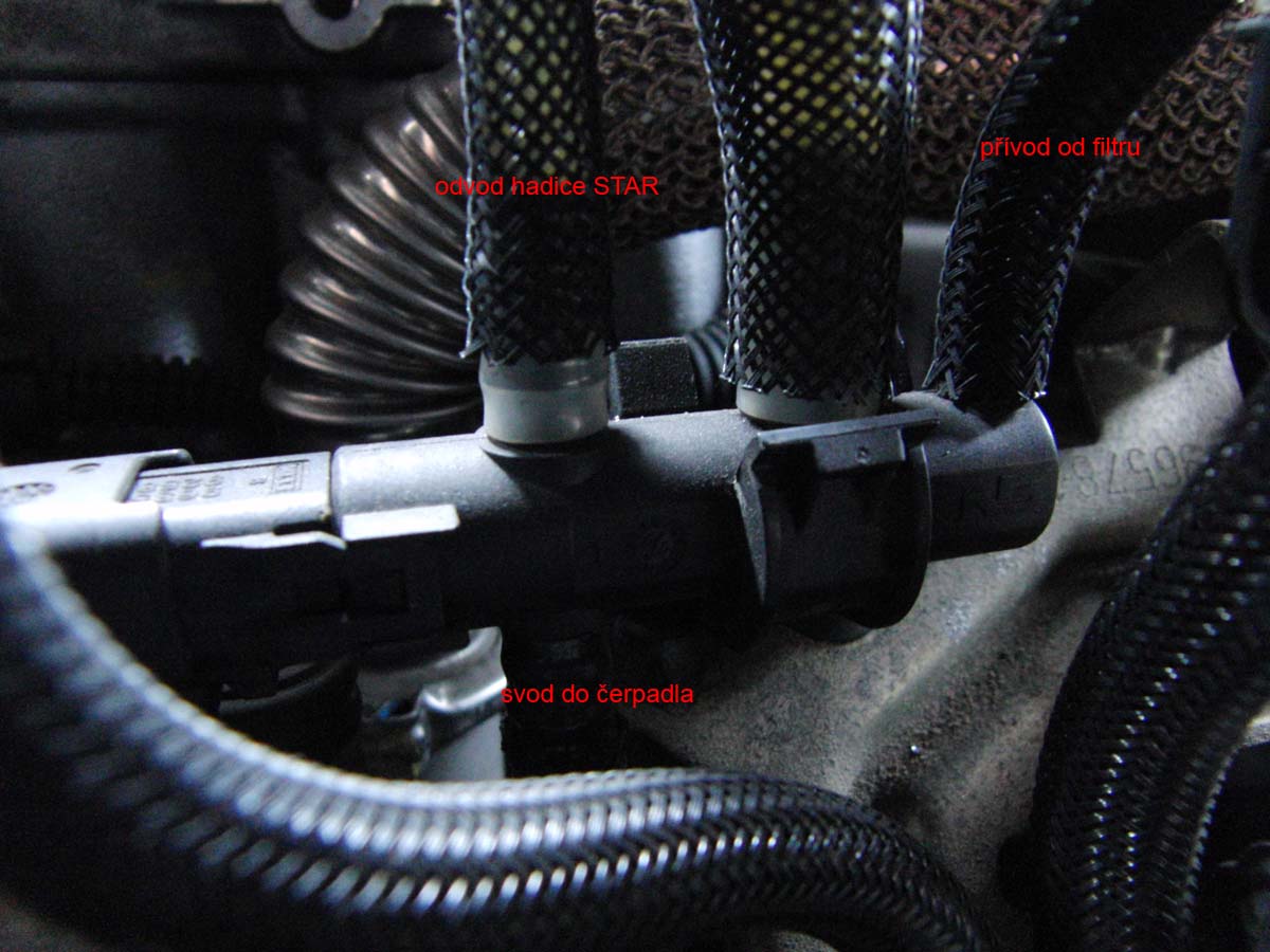

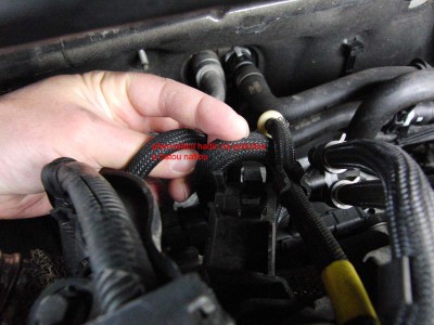

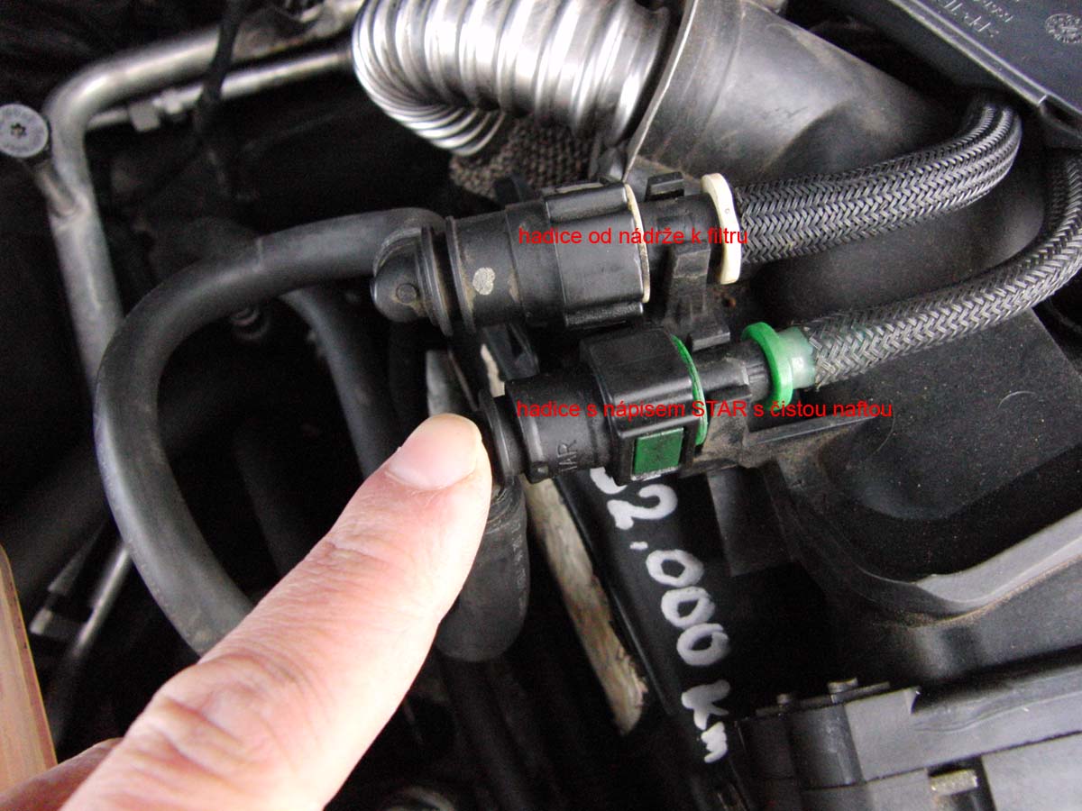

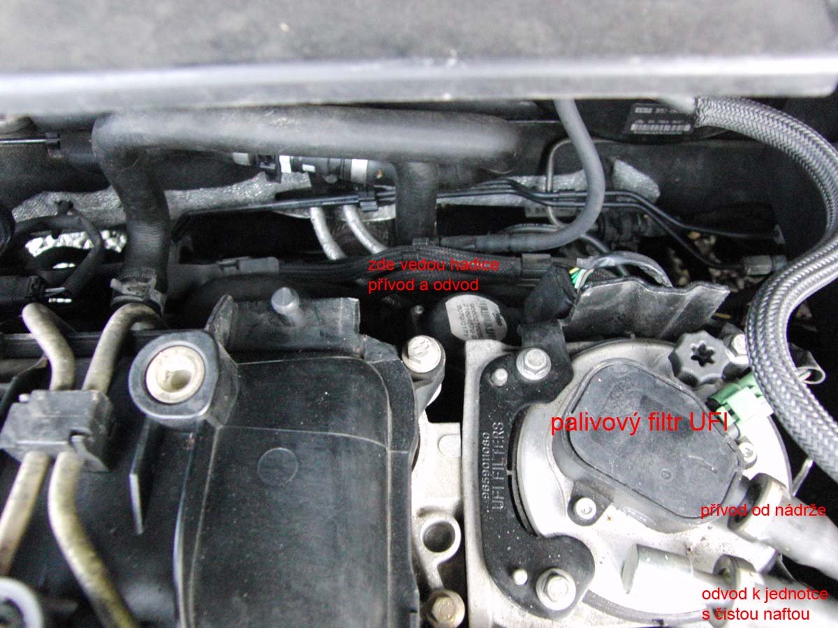

Trochu jsem to zdokumentoval a přikládám foto. Když jsem si celé vedení prohlížel, tak možná by stačila odpojit hadice s napisem STAR (bezproblémový přístup) a z tohoto místa provést natažení nafty přes celý systém, žádám tímto odborníka (např.fokiho), zda-li je to možné tak provést.
