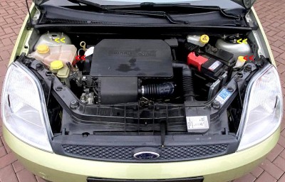

No, na inzerátu to vypadá fakt jako pěkná udržovaná ojetina po důchodci. Minimální nájezd by asi byl uvěřitelný, spíš bych se zaměři na stav podvozku, pokud bylo auto hodně garážované (a zajelo tam nasolené), tak by u ročníku 2006 už hrozila nějaká koroze podvozkových dílů (bude vhodné nastříkat), případně tepelný kryt výfuku (galvanická koroze příchytných šroubů) nebo samotný výfuk. Vůle tam asi při těchto nízkých km asi nebudou, to spíš zatuhlé brzdy (např. ručka). Tím, že auto mělo zástěrky, bude pošetřené od odlétavajících kamínků, takže to je plus. Podle fotky motorového prostoru to vypadá nadějně. Jednoduchými indikátory jsou např. šrouby u tlumičů (žluté šipky) - když jsou orezlé, tak má auto více najeto (nebo jezdilo v horších podmínkách - déšť, slaná mlha). Dalším indikátorem je únava materiálu plastových dílů (červené šipky) - praskliny expanzní nádobky na straně u motoru a praskající víčko nádobky ostřikovače.

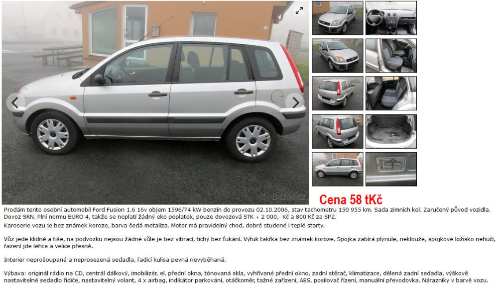

Mně se líbí inzeráty na zachovelé Fusiony na Bazosi, kde se mezi 50-60 tKč dá koupit třeba tohle:
- rok 2005 (před FL), najeto 136 tkm, cena 54 tKč
- rok 2006 (po FL), najeto 151 tkm, cena 58 tKč

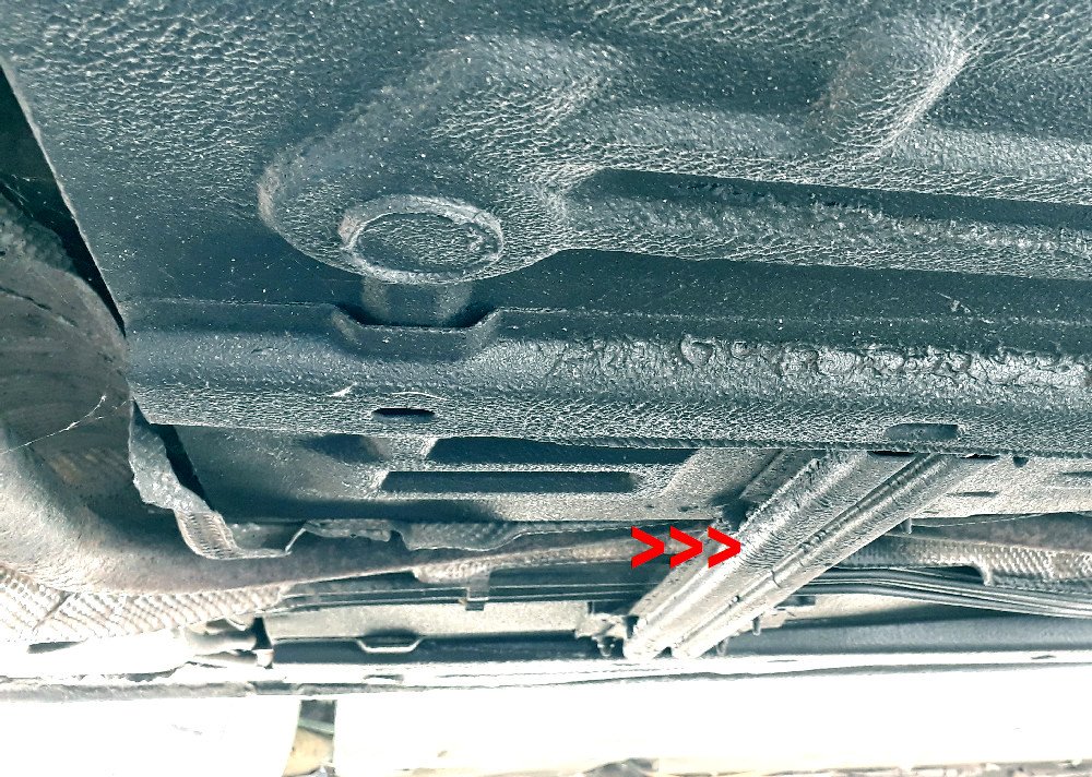

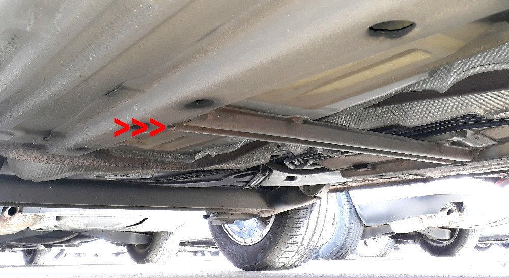

Ještě bych přispěl několik fotkami podvozků k tomu, jak to může vypadat.
Kritické místo je např. příčka uprostřed auta, která zpevňuje podvozek a asi drží brzdové a palivové vedení. Na ní se může objevovat povrchová koroze a podle jejího stavu je možné usoudit, co auto "zažilo". U ojetin nad 10 let nezáleží už tolik na věku a km, ale spíš na podmínkách a péči (myčka, garážování atd.). Někdo se před prodejem (nebo kvůli STK) může snažit podvozkovou rez řešit ochranným nástřikem (ten je sám o sobě dobrý, ale musí se udělat pořádně), což ale může být jen "zakrývací" manévr. Lepší je podle mne vidět, jak to ve skutečnosti vypadá a ošetřit si to pak až sám. Zde je auto z roku 2007 se skoro 150 tkm ve výrazně lepším stavu, než auto z roku 2006, co má "jen" 95 tkm:
Praktický tip - pohledem pod zadní nárazník na okolí tažného oka je možné rychle zjistit, jak to bylo s péčí o auto (bez ošetření to tam vcelku rychle rezne)- viz modré šipky na fotkách.
Další slabé místo jsou úchyty žáruvzdorného krytu výfuku (žluté šipky), kde vlivem galvanické koroze (kontakt železo-hliník ve vlkhém prostředí) často urezne část plechu a ten se pak hýbe a drnčí za jízdy. Řeší se to většími podložkami pod šrouby (pokud tam jsou, už se o to někdo "postaral"). Tady je třeba ta příčka v dost špatném stavu, zatímco úchytu výfuku naopak v dobrém...
