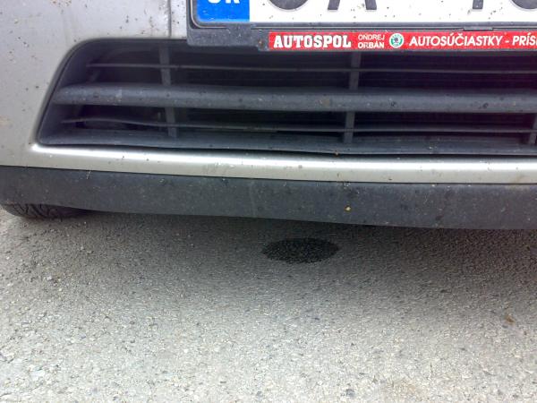

Tak som to odfotil, dúfam, že je to v poho vidieť a dojde sem aj fotka. Kde to môže tiecť???
Vďaka za rady.

A je zaujímavé, že pred pár dňami to boloé na opačnej strane. Nuž, začínajú problémy.

chmelko
Příspěvky: 9134
Bydliště: Jablonec nad Nisou
Příspěvek od chmelko » 04.10.2007 16:08
chladič...
favo222
Příspěvky: 54
Bydliště: Slovensko
Příspěvek od favo222 » 04.10.2007 16:52
Čiže v pohode. Teda ak to bude slziaca hadica tak je to v pohode a ak bude deravý, tak som si zarobil.
Dík za identifikáciu závady.

Jenda25
Příspěvky: 538
Bydliště: Trebic
Příspěvek od Jenda25 » 04.10.2007 17:02
A určitě se ti ztrácí chladící kapalina, mě to dělalo když mě prolínalo chlazení serva.

chmelko
Příspěvky: 9134
Příspěvek od chmelko » 04.10.2007 17:32
teraz sa priznám, že neviem ako to ma focus, ale my zhodou okolnosti vyrabame chladice pre servo do MB, su to uplne mini chladiče, ktoré su vo frontende (všetky chladiče s maskou) servo má svoj uzavretý system, až na to, že su chladiče spolu, jedna sa o samostatny system, nezavisly na chladeni motora
Jenda25
Příspěvky: 538
Bydliště: Trebic
Příspěvek od Jenda25 » 04.10.2007 17:40
Chmelko má pravdu. Servo sice chlazení má, ale je to jenom taková zhnutá trubka před chladičem,navíc je to samostatný okruh, a uplně jiná kapalina(servo kapalina). Protože ale doléváš chladící kapalinu, tak bych to viděl na prolínající hadici a nebo dírku v chladiči od kamínku.
