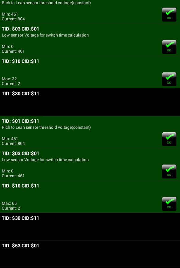

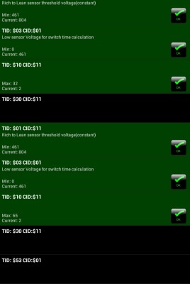

Re: focus 1.6i - kolísanie otáčok okolo 2.200 ot/min
Case tak nevím tu diagnostiku jsem si objednal před 14dny přišla super připojím přihlásila se na tři minuty a pak přestala vysílat signál BT reklamoval jsem ji přišla nová a ta šlape jenže jediná aplikace ke který se to přihlásí je Torque a tam nic nezjistím a nebo s tím neumím ukáže to asi tři chyby pod nějakým kódem ale z toho jsem jelen škoda že nefunguje v Dash Comand nebo v Scanmastru
kde vidíš průběh křivku třeba zrovna škrtící klapky atd. jedíný co mi to ukáže je lamda sondy a vakum otáčky ale ty věci okolo jako točivý moment,rychlost Hp atd nepotřebuji máš nějakou radu jak na to nebo jestli nějakou jinou aplikaci zkoušeljsem jich spoustu ale vůbec se spolu nespojí .

Case

Case
- Příspěvky: 70
- Registrován: 02.07.2014 01:47
- Bydliště: Olomouc
Nechce se mi věřit, že by skutečně fungovala jen s Torque a s ničím jiným. Podpora BT diagnostik v Torque IMO není oproti jiným aplikacím ničím výjimečná.Ivos73 píše: jediná aplikace ke který se to přihlásí je Torque a tam nic nezjistím a nebo s tím neumím ukáže to asi tři chyby pod nějakým kódem ale z toho jsem jelen
Nicméně nevím, proč by v Torque nešlo nic zjistit. Zapnu Torque, přepnu se do režimu Realtime information, naházím si na displej PIDy, které mě zajímají (a jsou současně autem podporované) a můžu vesele zjišťovat. A klidně si můžu pustit ještě logování a celou diagnostiku si zaznamenat a prohlížet dodatečně.
Ve Forscanu (ať už desktopovém nebo mobilním) navíc můžu sledovat přímo Ford PIDy, které mají detailnější výstup, a taky tam třeba můžu přímo za chodu sledovat jejich "osciloskopové" grafy. (V Torque nějaké grafy jsou taky, ale nikdy mě moc neuchvátily).
A pokud Torque ukazuje "asi tři chyby pod nějakým kódem", asi by byl dobrý začátek sem ty chyby a kód napsat.

- Ivos73
- Příspěvky: 21
- Registrován: 19.08.2016 19:44
- Bydliště: Ústí nad Labem
Zítra zkusím stáhnout screenshoty s chybama a dám je sem mám jen ty co jsou OK páč jsem si myslel že se mi stáhnou všechny a ona se stáhla jen jedna stránka
