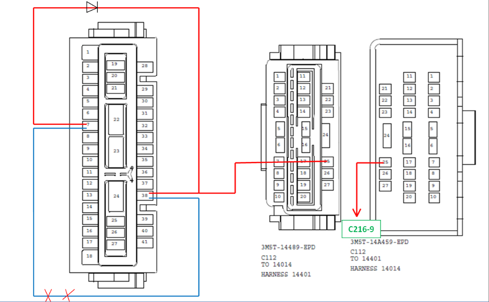

Vse vyse víceméně vyřešeno...ale narazil jsem na takovy delijatni problém....z kvm jednotky jde drat do abs/esp modulu...
Pres pojistku f19....puvodni propojeni z pojistky na abs modul přerušit...
Jakože tu pojistku úplně vyřadit? Z pojistky jdou 2 dráty...zelenozluty a zeleno bílý....
Na ten zelenozluty mam jeste privedeny drát od tlacitka deaktivace ESP.....
Mam z toho hlavu trovu v pejru....
Ze jsem se na to nevyprdl....
Edit...nebo mam prerusit ten zeleno modrý drát (přívod) a misto nej na tu pojistku privest drat z KVM jednotky?

Myslíš tohle?
dioda 91AG-10374-BA (ve skutecnosti teplotni cidlo) - C115
C115-1 - C111-7
C115-2 - C111-38
cervene vyznacena cast ve schematech!!!
+ C111-38 dovest na modul ABS/ESP C830-4 a C111-7 na pojistku F19 (puvodni propojeni F19 a modulu ABS/ESP prerusit!)

Re: Bezklíčové startování
Myslim posledni radek citace v zavorce.......puvodni propojení F19 a modulu přerušit...
A jeste jeden ditaz (bude jich určitě víc
Dioda... teplotní čidlo...
6M5T10K936-AB....lze pouzit?...edit....nelze a dela to bordel!!!

zeleno-zluty prerusit a dat tam diodu (viz schema); pokud jsi dodelal tlacitko ESP, tak podle schemat je odbocka k nemu primo z F19, ale pokud bude az za diodou, tak se nic nedejegecko-x píše: 25.08.2025 19:12 Pres pojistku f19....puvodni propojeni z pojistky na abs modul přerušit...
- Příspěvky: 25146
jestli je na nem schematicka znacka diody, tak ano; jinak ne
