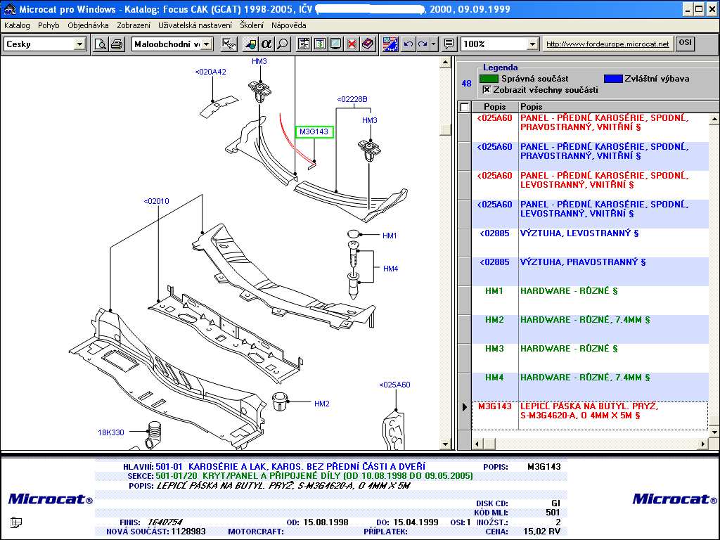

Zatím problémy se zatékáním nemám i když parkuji venku a ani bouře Kyril, ani Ema mi auto nevytopily. Torpédo přilepené nemám. Je přidělané na originálních příchytkách a pěkně dosedá na sklo. Kvůli výměnám pylového filtru bych ho ani napevno nelepil. Jen se chci zmínit o té pásce co se tam lepí. Díval jsem se do Microcatu a našel jsem ji. Zajímavé je to že mi ten program oznámil že do mého auta ten díl nepatří. Dole na obrázku se píše že se montoval jen do aut vyrobených od 15.8 98 do 15.4.99. Pak asi Ford lepení pásky zastavil.
Pokud byste ji přesto chtěli, objednací FINIS kód je 1640754 a doporučená cena je 326 Kč bez DPH. odkaz tady

to fokussak: kupoval som tú pásku vo forde, stála asi 80,- Sk, je to presne na dĺžku toho plastu pod oknom. Je to vraj novinka, pretože som chcel ten tmel, ale u Koiša ho už nepoužívajú, namiesto toho je tá penová obojstranná lepiaca páska.

Tak práveže toto nie je ono, toto je ten tmel, čo som chcel, vo forde mi však predali obojstrannú lepiacu pásku s tým molitanom uprostred presne na rozmer torpéda, zatavenú v originál plastikovom obale ford. To je tá novinka, čo píšem hore. Beri odfotil ten starý tmel a ja som bohužial tú pásku neodfotil.

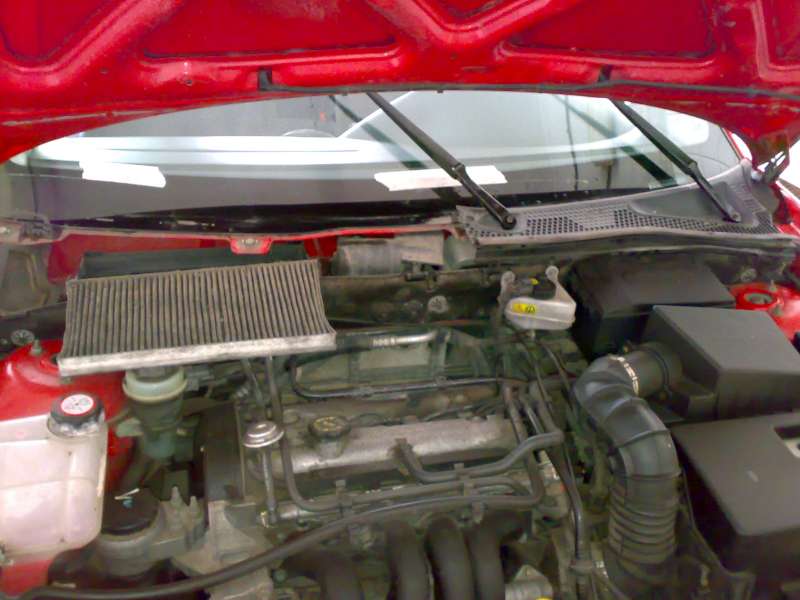

Já sem to (filtr) měnil teď, a ten kryt vůbec nesedí.... Budu muset koupit u Forda novej i s těsněním. :roll: Jak jsem to pročítal, můžu čekat vodu u spolujezdce. Prozatím sem to přilepil silikonem. Uvidíme jak se zadařilo.

Nacpal sem silikon na ten plast, ale byl tak křivej, že sem musel ještě dodávat, abych vyplnil tu škvíru mezi oknem a tím krytem. Pak jsem ho přimáčkl a zatížil, ale kdo ví, jestli to bude stačit.. 8)
