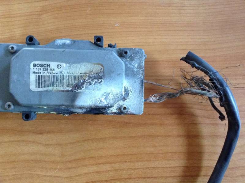

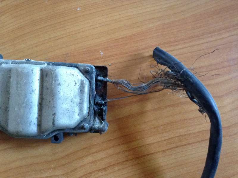

No, sahara. To je teď moje téma. Nemáš nějaký tip, kde vzít nějakou funkční, jetou a za dobrý peníz?

- Příspěvky: 19244
Re: cistenie dpf a doliatie aditiva
co s ni mas ? uhnile kabely ?
- tikak1
- Příspěvky: 313
- Registrován: 14.03.2014 16:05
- Bydliště: Kopřivnice
No, jasně
. Ten zelený. Ale nevím jak ji vyndat, a jestli to umím opravit. Tak radši sháním jinou.

novy DPF cca 100Pa , jety ale dobry cca 500-600Pa , zaneseny jsem delal i 4kPa
ale jsou to hodnoty mnou namerene a neexistují zadne predepsane hodnoty (na to jsem se uz ptal )
k sahare , ford kdysi mel svolavacku , ze sahary menil (to jsou ty co jsou ted na vrakovistích ) a davalo se doplnkove rele ktere v klidovem stavu odpojovalo saharu , protoze dochazelo diky oxidaci k samovzniceni RJ sahary a nasledne k pozaru vozidla . vlastni zkusenost , sedime v kanclu a znamy rika ze tady neco smrdi jako plast , tak se sel podivat do dveri a rika , asi ti horí auto , ale byl v klidu , tak se jdu podivat a zpod kapoty bíly dým , s hasicakem jsem tam byl za 2 sec
a on otevrel ja tam fouknul a jedine co bylo poskozene byla sahara s jednotkou a filtr box .

Ano mas pravdu, taky sem byl na svolavacce kvuli sahare, ze by se mohla sama znitit
