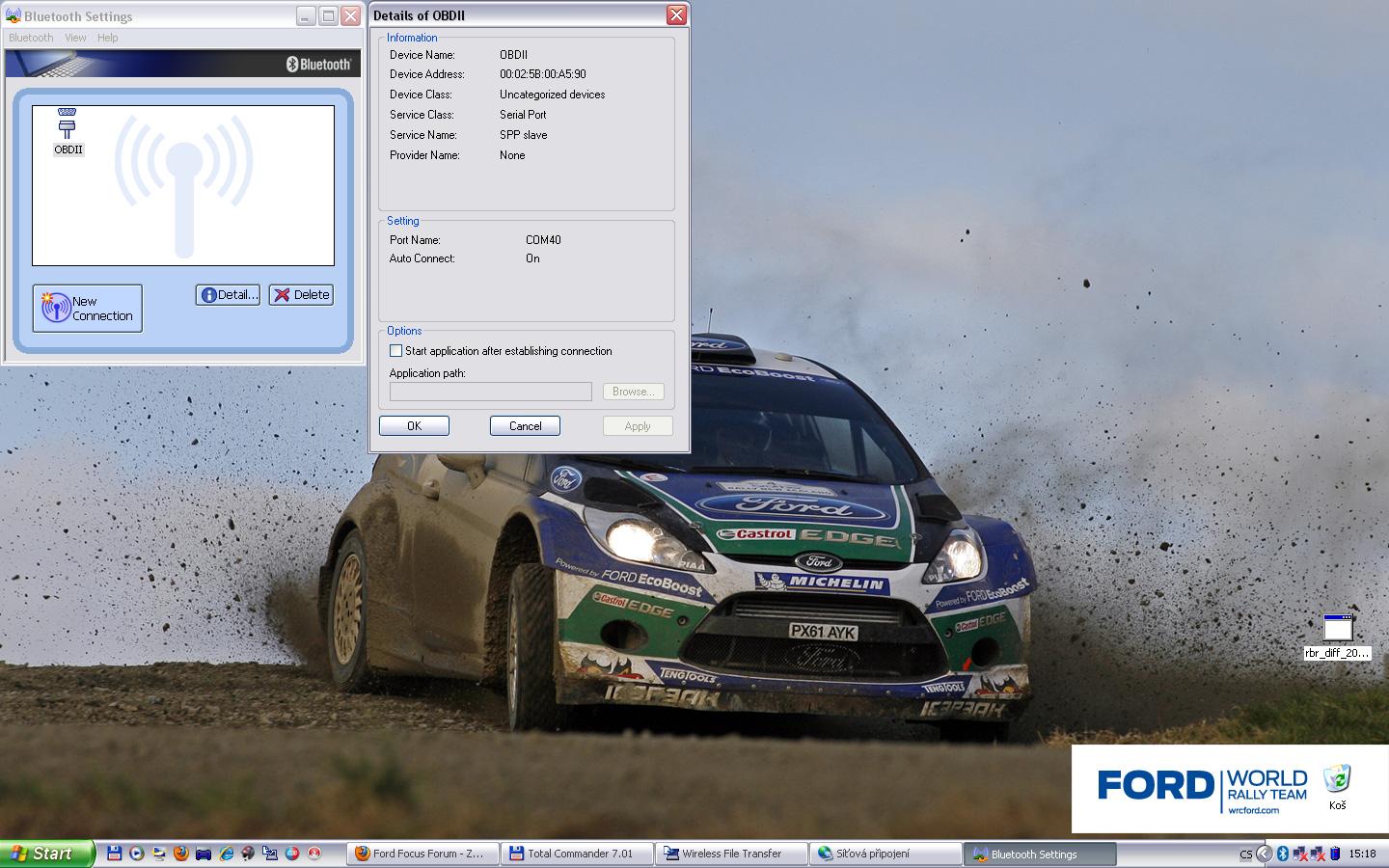

Jak spustím program elm config?
Postupuju jak prvním příspěvku... zadám port COM40, rychlost 38400, connection Focus II
a dál se nedostanu, nic nefunguje. Píše mi to error snad 8002 či tak něco. S notebookem to je (snad) spárované viz foto. Má někdo nějakou radu?
Mám Win XP a ELM327 v1.5 přes Bluetooth.

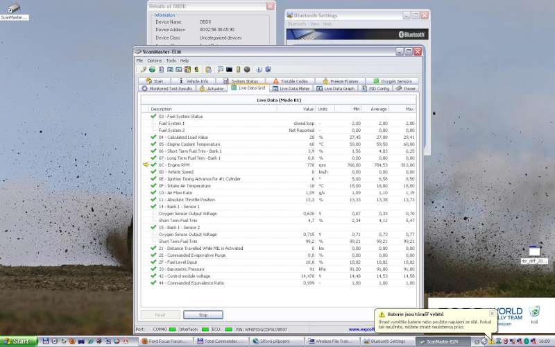

Tak jsem skusil naistalovat prográmek Scan Master a ten se mi připojil na ELM327 BT.
Chci se zeptat, zda pouze elmconfig lze měnit ty položky jako např to nedávno spomínané rozsvícení
varovných světel při prudkém brzdění ??

Jen doplním, že první příspěvek je pro kabelový ELM327. Nevím jak s BT...MK2 píše:Zatím si nevím rady![]()
a dál se nedostanu, nic nefunguje. Píše mi to error snad 8002 či tak něco. S notebookem to je (snad) spárované viz foto. Má někdo nějakou radu?![]()
