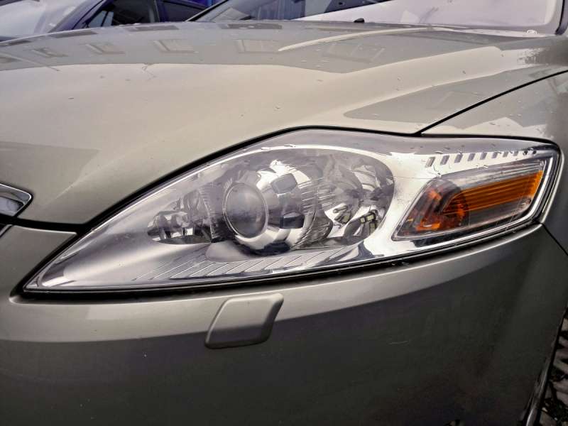

no, ten jsem nechal teď v práci po příjezdu. Leda to doma nechat tak hoďku běžet na zahradě se zapnutými světli, protože s otevřeným krytem jezdit je blbost.
A nebo budu muste to demontit a pár dnů jezdit s Fóbií a rovnou to vzít ruku v ruce s vyčištěním čočky :cooler:
Ale nechápu, že se to tak orosilo. Auto jsem myl i loni, kdy bala zima vs. "teplá" voda myčky a nic :nixw:

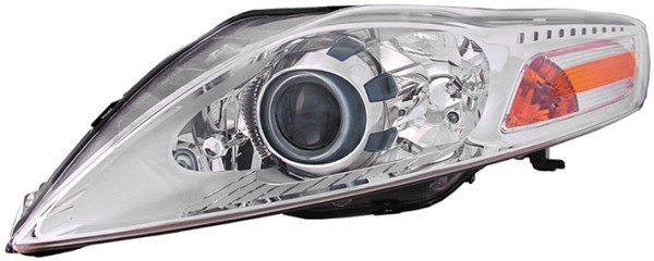

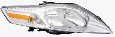

Ahoj pánové. Tak nějak ladím svícení a pořád to stojí za prd. Mám základní světla modelu 2007:
Dal jsem tam různý druhy žárovek, naposled RING (docela dobré - v octavii I se mi osvědčily-změna byla znát), ale tady skoro beze změny. HID sada mi přijde do lampy která němá čočky jako nesmysl.
Dají se lampy bez problémů prohodit za tyto?:
Nepotřebuji přísvit do zatáček, na mém modelu by stejně nefungoval. Nebo jste už někdo slabý výkon lamp řešily? Díky.

Já tam nepotřebuju dát xenony, ale co třeba lampy s čočkama? Světlo pak ,,plnější" a ne tak rozmazaný. To by mělo fungovat bez úprav je to tak?

no já si dost slibuju od vyčištění čoček :nixw:

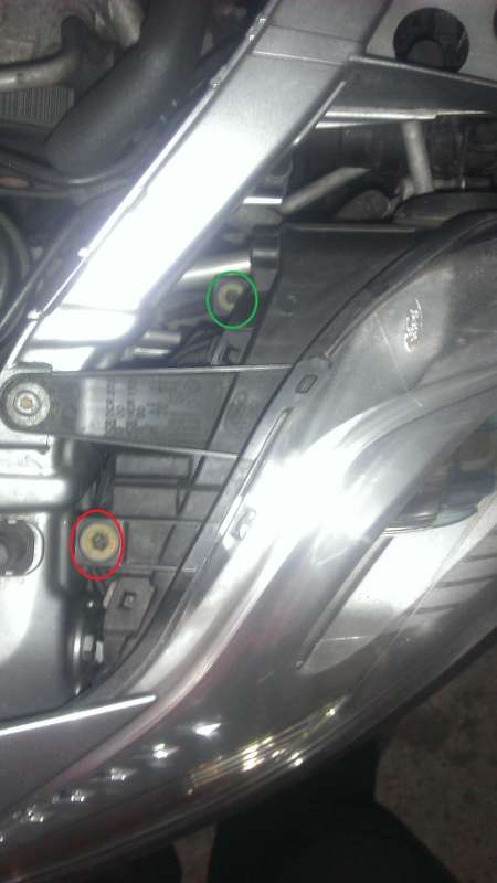

také jsem si stěžoval, že mi xenony málo svítí. Potom jsem na forum našel návod na vyčištění čočky, tak jsem se do čištění pustil... Na čočce byl takový "mléčny" povlak.. po vyčištění krásně průhlédné..
Jinak xenony se štelují samy pomocí nivelace.. ale jdou seřídit i ručně pomocí imbusu. viz foto..(jeden šroub je na štelování výšky a druhý doleva - doprava)
Nejprve ale zkus vyčistit čočky... štelování xenonů bych nechal na servis... (musí přes diagnostiku nastavit výchozí polohu - já dal za seřízení 178Kč... )
