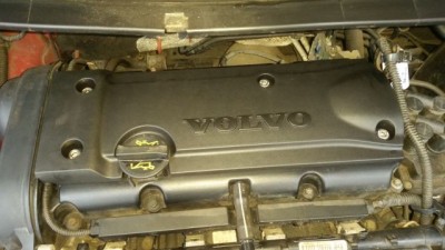

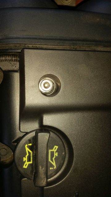

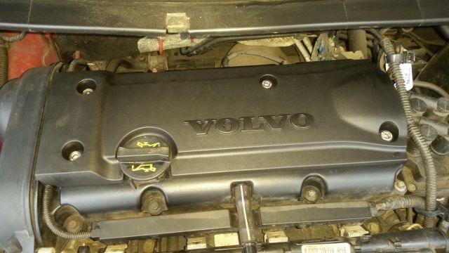

2joohny_cz: dal jsem M8x20 s podložkou, s tím co má kryt kolem děr mi to přišlo, že to drží a sedí docela dobře. Měl jsem v ruce i M8x16 a když jsem podruhé odzkoušel rozdíl, tak jsem si řekl, že delší závit má víc síly...
!!!delší šrouby nejsou vhodné!!!
šrouby (nerez) + podložky s plochou hlavou na imbus jsem koupil tady https://www.sroubamatka.cz/cs/seznamy-f ... cavar.html 4x M8x20, 4x M8x16 a podložky celkem za 75,- (což je méně než jeden volvo šroub).
drát vlevo jsem dal pod kryt a ten pravý na dvě široké fazety bokem. Původní packa i kabelové oko jsou plastové (oko se dá s šroubováčkem rozpojit)

Jo četl ale ty jsi se na to asi nekoukl nebo jsi to sem nenapsalZaQik píše:... se mi zdalo, ze by to slo ... az budu na jare cistit motor, tak se na to kouknu.Anduril píše:Kdyz to vybrousis, budes tam mit diru ve tvaru VOLVOJe to vyrazene ze spodu, cili jen vybrousit to urcite nejde, musel bys to pak necim prekryt.
Přijde mi divný že by to tam dodatečně lisovaly a neudělali to rovnou ve vstřikovacím lisu.

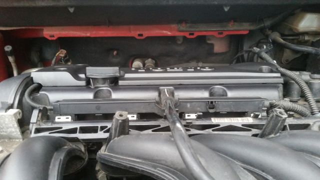

POZOR - NEBUĎTE IDIOTI JAKO JÁ - dotažením delších šroubů poškodíte plast/těsnost ventilového víka. Cena originál nového víka je nepěkná (cca 5.8k). Výsledek je chlemstání oleje z otvoru a funění ven.

jj, teď jsem ti chtěl psát sz, že jsem blb. Ale měl jsem zato, že se to šroubuje do něčeho jako závitové očko do dřeva se dnem. Jenže podle všeho - fakt nemůžu najít detail - je pod tím jen kus plastu. Nevím kolik mm by to muselo být, abych to dotažením šroubu (ne vrutu) prorval. Nejsem žádný šroubovací násilník - většinou jsem to utahoval rukou imbusem, ale určitě i ráčnou. Ale je pravda, že od toho ledna jsem bez krytu nejezdil. U kačmáčka slíbili, že se to pokusí zalepit, koukal jsem na automedik atd. nebo jsem myslel, že bych zajel do hodkovic na vrakáč. Ale už vidím jak tam budu rozebírat půlku motoru. Podle technika - kdyby se tam dal utemovaný šroub, tak to nebude ovlivňovat funkci. Ale když tam ten šroub není, tak s otevřenou haubnou mám olej až na skle...
No prostě jsem měl poslechnout a dát ty kratší šrouby nebo si vzít šupleru a prostě si to odměřit. Jestli volvo šrouby ano nebo ne nevím, nevím jak jsou dlouhý - ale ty moje nerez s imbusovou hlavou byly bez problému - asi až na tu délku
Jinak otázka jestli kryt ano nebo ne - tak já myslím, že určitě ano. Po nasazení žádná voda, sucho,... Tak buď to bude snad držet na 3 dírách nebo nevím co s tím provedou, technik říkal, že to tam nepatří... nikde to na 1.6 nedával atd. Ale orezlé svíčky pod vodou jsou určitě docela problém
update:
No tak mám na levých dírách šrouby v auto-silikonu, ale zase to necáká. Takže buď to časem znovu rozebrat (nevím jak) a přilepit tam štefty nebo zadělat tmelem nebo dvousložkovým epoxidem tak do půlky závitu a nebo nové víko... teď tam přes hlavy šrubů ten kryt ani nedám
update:

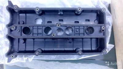

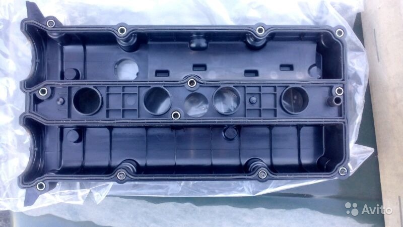

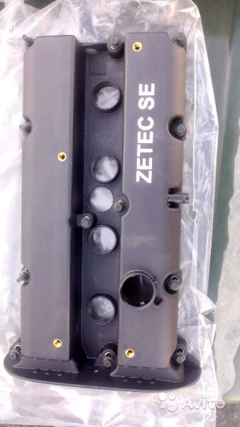

pro ilustraci (nevím jestli je to obrázek správné verze/objemu/roku)
(zdroj https://www.avito.ru/tolyatti/zapchasti ... 1103619127)
https://ford.7zap.com/cs/car/43/no/20/1 ... 504/#6M293
