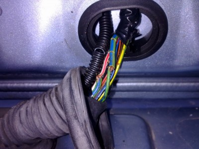

Je to přerušený zelený kabel ve svazku v horní průchodce zadních dveří.zdenek.v píše:Mám stejný problém se zadním stěračem, jako popisoval v 1. příspěvku vojta_k. Když zapnu zadní stírání, stěrač dojede do 1/3 a zastaví se...postupným zapínáním a vypínáním páčky ho vrátím do základní polohy. Pročetl jsem tady na foru už všechny příspěvky se závadami stěračů, ale nikde nebylo řešení tohoto problému. Nevíte někdo čím to může být???? Je to taky relé, nebo to může být něco jiného???? Díky za rady.

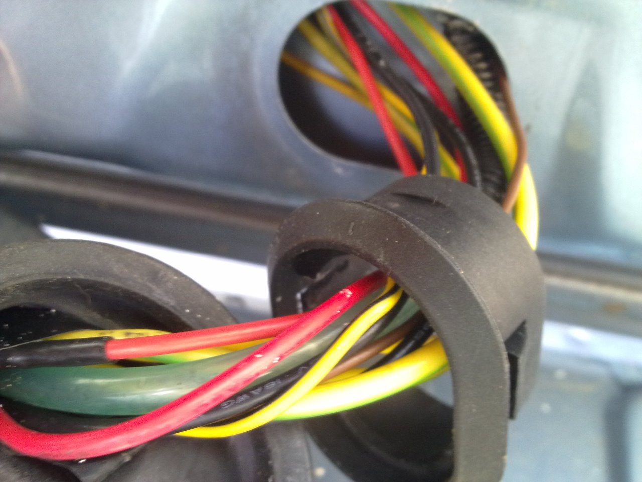

Tak jsem se k tomu konečně dostal , vsadil jsem na zkrat v 5 dveřích a bylo to správně. Sundal jsem tu průchodku a prostřední kryt nad oknem . Zdá se že první praskl ten husí krk ostřikovače a kapalina pak vykonala své izolace kabelů byla jak kámen . Tak jsem to odstřihl celé , naletoval nové kabely , přetáhl smršťovací bužírkou ,zaïzoloval, do toho husího krku ostřikovače narval hadičku s vnějším průměrem 5mm.Kabely jsem napojil pak pod tou krytkou nahoře nad oknem . Pak vysunout i ty plastové koncovky na kterých je navlečená průchodka ještě vše zaizolovat navléct průchodku na koncovky a koncovky zacvaknout zpátky . Už funguje vše jak má .
Pár obrázků z mobilu
Focus combi 1.8 Tdci 74kW

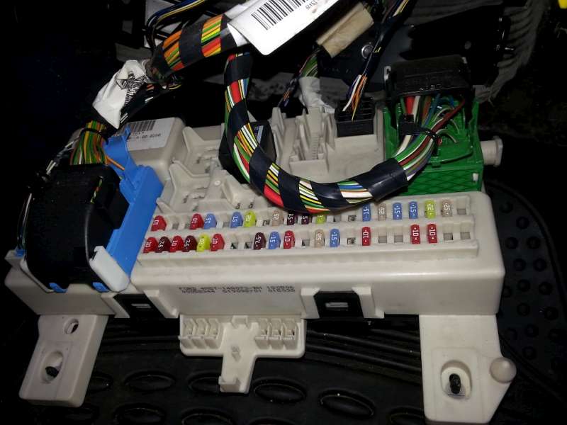

..já to vytáhl v prostoru spolujezdce..to znamená, že úplně někde jinde..tak jenom poraďte, kde ty relátka jsou..zbytek už snad zvládnuRelátka jsou dvě, R18 a R19, jsou u pojistek pod volantem vlevo

..asi tuším, co jsem vytáhl..GEM..takže dík za rady a pokračuji ve zkoumání..stejně ale mám pocit, že budu muset vykuchat celý mechanizmus, nejen to promazat..no uvidíme
