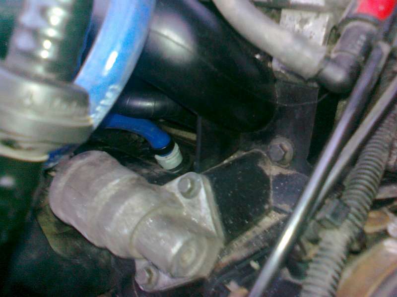

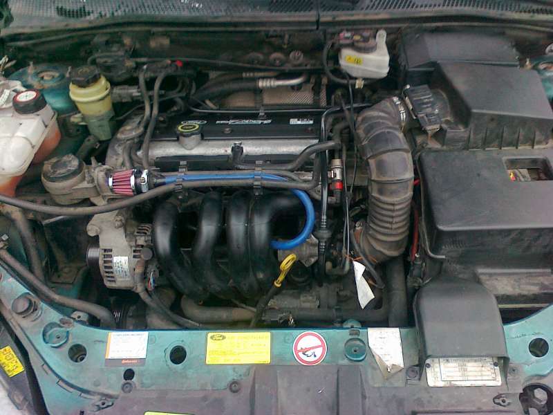

ja to mam vyřešený tak jak mi tu poradili kluci obe hadice od saní ucpat a hadice co vede od podtlakovýho ventilu tak tak dat nahoru a nandat oddechovy filtr, v mým případě jsem daval i fungl novej podtlakovy filtr ale mam to teprve od včera tak vysledek ukaže až par killáku takhle je to na fotce

no krasny. ja mam spojene obe hadice (z hlavy a z bloku) a vyvedene do oddechu...ale takhle jak to mas je to podle mne super...

Dik :) otacky se rovnaji a vypada to zatim ze je to v poho... ale jeste je malo najeto pockam tak tejden a pak dam echo ale zatim to vypada ze to bude slapat 8)

Heleď já to mám dobrý nebylo to hned, ale tak cca okolo 100Km se to srovnalo úplně žádnej smrad jen když si čuchnu při nastartovaným motoru přímo k tomu oddechovýmu filtru jinak nic cejtit není. :palec_nahoru:
